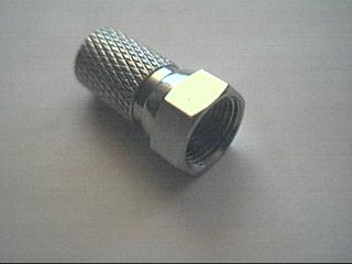

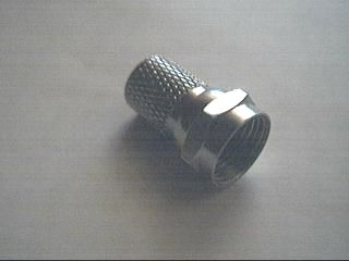

W3ird_N3rd Geplaatst: 10 november 2006 Geplaatst: 10 november 2006 Ik heb de Hirschmann F-connectors vandaag binnengekregen en wou ze even laten zien: Ze zijn iets dikker en langer dan goedkope F-connectors, maar verder zie ik er niets aan (ik weet ook niet waar ik precies op moet letten). Visiosat Bisat 19,2/23,5/28,2, Triax 54cm Hotbird, Spaun/Maximum/Axing/Satconn switches

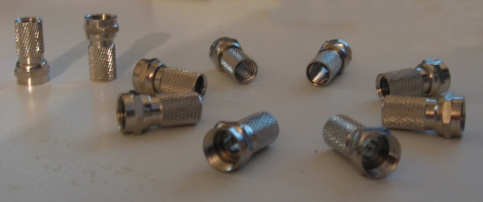

kapoentje Geplaatst: 10 november 2006 Geplaatst: 10 november 2006 Ik weet het merk niet, maar ik vind deze beter.
Gast Geplaatst: 10 november 2006 Geplaatst: 10 november 2006 Citaat: Ik heb de Hirschmann F-connectors vandaag binnengekregen en wou ze even laten zien: Ze zijn iets dikker en langer dan goedkope F-connectors, maar verder zie ik er niets aan (ik weet ook niet waar ik precies op moet letten). Als ik de foto goed inschat dan zie ik, dat de kabel-ondersteuning iets langer is uitgevoerd dan van de "winkel om de hoek" typen. Dat is dus goed. Verder zie ik geen bijzonderheden, nog positief nog negatief. Als het type is, SFC070 dan is de konnektor bedoeld voor KOKA 799 coax. Dus, als je deze kabel gebruikt moet alles goed passen. Gewoon netjes volgens de regelen der kunst afwerken. Zie eventueel nog een klein afwerkschema op de volgende site: *** geen reclame!! *** Groeten, Ben.
Gast Geplaatst: 10 november 2006 Geplaatst: 10 november 2006 Citaat: Ik weet het merk niet, maar ik vind deze beter. Ik zie geen verschil hoor, haha !
