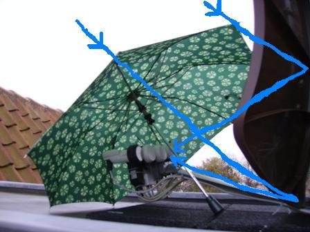

D.Quijote Geplaatst: 1 december 2006 Geplaatst: 1 december 2006 Dit gaat niet werken met sneeuw, want de sneeuw gaat zich bovenop de paraplu vastzetten, waardoor het signaal weer minder wordt. gr.D.Quijote M7 sat 801, Amiko HD 8155 en HD 8165 + combo

WPW Geplaatst: 1 december 2006 Geplaatst: 1 december 2006 Citaat: Dit gaat niet werken met sneeuw, want de sneeuw gaat zich bovenop de paraplu vastzetten, waardoor het signaal weer minder wordt. gr.D.Quijote Wat heeft dat met het signaal te maken? de plu hangt boven de lnb niet ervoor. gr, WPW. -=[Deze ruimte is opzettelijk leeg gelaten]=-

D.Quijote Geplaatst: 2 december 2006 Geplaatst: 2 december 2006 Wat heeft dat met het signaal te maken? de plu hangt boven de lnb niet ervoor. Maar volgens de foto wordt een gedeelte van de schotel afgedekt door die paraplu, dus als er sneeuw op paraplu ligt zal ook het signaal iets afnemen. Of zie ik dit verkeerd ???? gr.D.Quijote M7 sat 801, Amiko HD 8155 en HD 8165 + combo
WPW Geplaatst: 2 december 2006 Geplaatst: 2 december 2006 Het signaal komt onder een hoek binnen dus schuin over de plu heen op de schotel en dan onder een hoek naar de lnb, het signaal gaat dus 'om' de plu heen. gr, WPW. -=[Deze ruimte is opzettelijk leeg gelaten]=-

Gast Geplaatst: 3 december 2006 Geplaatst: 3 december 2006 Citaat: Het signaal komt onder een hoek binnen dus schuin over de plu heen op de schotel en dan onder een hoek naar de lnb, het signaal gaat dus 'om' de plu heen. @WPW, Het signaal komt binnen onder een hoek van ca. 27 - 30 graden. Dat houdt volgens mij toch echt in dat een groot gedeelte van het signaal "door de paraplu" moet alvorens het de schotel kan bereiken. Zie ook de getekende blauwe "signaallijnen" in onderstaande foto. Met vriendelijke groeten <img src="/forums/images/graemlins/wink.gif" alt="" /> sattaz

WPW Geplaatst: 4 december 2006 Geplaatst: 4 december 2006 Citaat: Citaat: Het signaal komt onder een hoek binnen dus schuin over de plu heen op de schotel en dan onder een hoek naar de lnb, het signaal gaat dus 'om' de plu heen. @WPW, Het signaal komt binnen onder een hoek van ca. 27 - 30 graden. Dat houdt volgens mij toch echt in dat een groot gedeelte van het signaal "door de paraplu" moet alvorens het de schotel kan bereiken. Zie ook de getekende blauwe "signaallijnen" in onderstaande foto. Met vriendelijke groeten <img src="/forums/images/graemlins/wink.gif" alt="" /> sattaz Niet als je er een bordje bijhangt zodat het signaal weet waar het heen mot <img src="/forums/images/graemlins/tongue.gif" alt="" /> gr, WPW. -=[Deze ruimte is opzettelijk leeg gelaten]=-

Big fellow Geplaatst: 4 december 2006 Geplaatst: 4 december 2006 Citaat: @sattaz, volgens mij komen satsignalen onder een hoek van +/- 60 graden binnen tov het aardoppervlak <img src="/forums/images/graemlins/blush.gif" alt="" /> Kom op Sjaak! Wat denk je dat de elevatie is? Juist de hoek waaronder het signaal binnenkomt! En dat is in Nederland rond de 30 graden voor de Astra satellieten.... Voor de satelliet in je ware zuiden vanaf je schotel gezien, zal de elevatie maximaal wezen. Ik gok (!!) dat die elevatie in Nederland zo'n 35 graden is. Maar dat kan je uiteraard uitrekenen.... Alle andere satellieten zullen onder een lagere elevatie hoek binnen komen, dus het signaal zal onder een kleinere hoek binnenkomen... Big fellow “Success is not final, failure is not fatal: it is the courage to continue that counts.” ~ Winston Churchill
