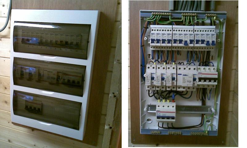

sathopper Geplaatst: 26 november 2006 Geplaatst: 26 november 2006 Citaat: Ik adviseer is op marktplaats te snuffelen! Ik heb een hager kast compleet gekocht voor 325 euro. Op marktplaats zijn ze 2de hands veelste duur! Ik heb laatst nog voor een installatie een NBSe kast compleet voorbedraad nieuw besteld voor nog geen 290€ een 12 groepenkast met hoofdschakelaar, drie 2 fase Aardleks, krachtgroep + schakelaar en aardlek! ziet er modern uit met doorzichtige stofkappen. Voor de link stuur effe een PM... Zie bijlage voor de foto's
Gast Geplaatst: 26 november 2006 Geplaatst: 26 november 2006 De hagerkasten die ik op marktplaats gezien heb waren zeker niet tweedehands misschien wel van een vrachtwagen gevallen. Die NBSe kast(ken het merk verder niet) lijkt overigens wel verdomd veel op een Hagerkast.
sathopper Geplaatst: 26 november 2006 Geplaatst: 26 november 2006 Citaat: De hagerkasten die ik op marktplaats gezien heb waren zeker niet tweedehands misschien wel van een vrachtwagen gevallen. Als het nieuw is ook geen gekke prijs. Ik bedoel dat de 2de handse gewoon te duur worden aangeboden. Je weet ook nooit wat die 2de handse automaten meegemaakt hebben! Ik ga dan liever voor nieuw.
