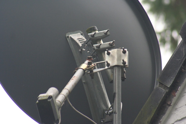

Gast Geplaatst: 4 december 2006 Geplaatst: 4 december 2006 Alle info is er eigenlijk al. LNB exact horizontaal in schotel plaatsen. Schotel aan motor vast maken zoals op plaatje (eerdere posting). Dan juiste instelling voor breedtegraad op motor en elevatie op schotel (instellen voor Sirius). Daarna gehelecombinatie aan de paal vast maken. In jouw geval fictief op Sirius, het 0-punt. Dan motor via de ontvanger op Hotbird laten draaien. Als de gegevens goed in de ontvanger zitten moet het vrij snel goed komen. Dan de hele combinatie (motor/paal DUS NIET DE SCHOTEL/MOTOR VERBINDING !) verdraaien tot dat je Hotbird op maximum hebt. Nu een andere sat zoeken bijv. Turksat. Kijken of het klopt. Geen turksat dan via elevatie kijken of deze te vinden is. Vuistregel: Schotel hoger dan is het nulpunt kennelijk iets te westelijk, schotel lager dan is het nulpunt te oostelijk. Het is mij ook gelukt met een installatie zonder markeringen en zonder Sirius.
Superdimi Geplaatst: 4 december 2006 Geplaatst: 4 december 2006 Ik kan aan dit draadje helaas ook nies nuttigs meer toevoegen. Alles staat er. Wanneer je de installatie exact op deze manier uitvoert MOET het gewoon lukken. Probeer voor jezelf nog eens na te gaan of je werkelijk alle stappen hebt doorlopen. Vervolgens kun je controleren of je schotel inderdaad een "logische" richting op beweegt wanneer een andere satelliet zoekt dan Hotbird. Wanneer je naar Astra 19E wil zou het vreemd zijn wanneer je schotel een heel stuk naar het westen beweegt, bijvoorbeeld. Verder ga ik er wel vanuit dat je in je ontvanger bij elke satelliet een aantal geldige frequenties heb ingevoerd, waarvan je zeker weet dat daar op dat moment (FTA) op uit wordt gezonden. Plaats wellicht eens een foto van je schotel met motor. Liefst een vanaf de zijkant zodat je kan zien of je ongeveer je juiste verticale positie heb gekozen. Als iemand nog meer suggesties heeft nodig ik hem bij deze uit om aan te vullen. Dit board is er tenslotte voor om mede-hobby-isten op de juiste (legale <img src="/forums/images/graemlins/wink.gif" alt="" />) weg te helpen. Groeten, Superdimi Dreambox 7025+ /Stab-HH100 / Triax88
sattos Geplaatst: 5 december 2006 Auteur Geplaatst: 5 december 2006 Vuistregel: Schotel hoger dan is het nulpunt kennelijk iets te westelijk, schotel lager dan is het nulpunt te oostelijk. Het is mij ook gelukt met een installatie zonder markeringen en zonder Sirius? de vuistregel hierboven snap ik even niet? en als ik motor op 13 grdaen zet en met schotel op hotbird ga uitrichten dan krijg ik het volgende probleem,hier onder omschrijving Zorg ervoor dat de indicator op de pijp recht tegenover de schotel staat en zet de beugels van de schotelantenne vast.
Gast Geplaatst: 6 december 2006 Geplaatst: 6 december 2006 Ik haak er toch nog even op in: Als je de motor op het "0" plaatst en dan de schotel er aan bevestigd moet dit in één lijn staan wat dus inhoud dat de schotel recht tegenover de indicator op dat stukje pijp wat uit de motor steekt welke beweegt als je de motor draait(snap je 'm?).Draai je nu de motor naar hotbird dan zit de schotel nog steeds recht tegenover die indicator op dat stukje pijp.Het enige wat je dan nog hoeft te doen is de motor inclusief de schotel met de hand meer naar het westen of oosten draaien om de paal heen.Heb je dan eenmaal signaal dan pas ga je de motor stevig aan de paal vastdraaien zodat dit niet meer kan verdraaien.
