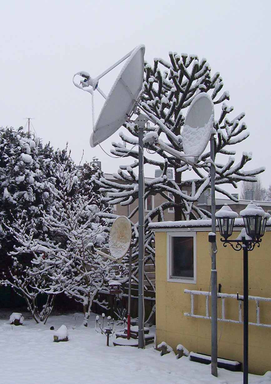

Mojo Geplaatst: 4 december 2006 Geplaatst: 4 december 2006 Citaat: Waarom moeilijk doen als het eenvoudig kan: Je neemt een schop en graaft een flink gat. Dan pleur je er een paar kruiwagens beton in en zet er een paal in. Eén nacht laten drogen en klaar is Kees. Je hebt er dan geen omkijken meer naar. Heb ik al <img src="/forums/images/graemlins/tongue.gif" alt="" /> <img src="/forums/images/graemlins/tongue.gif" alt="" /> Jonsa 180cm (daar had ik nog wat onderdelen van over) You know when you've been shagged. I like receivers who give me pleasure.
