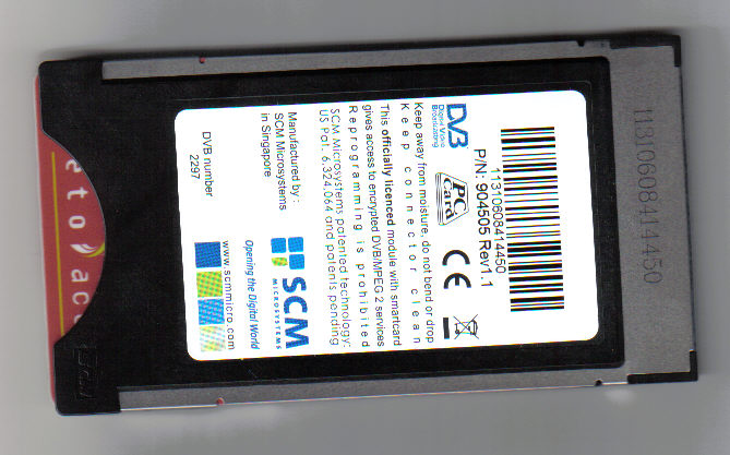

bierman Geplaatst: 16 januari 2007 Geplaatst: 16 januari 2007 Ik heb een Humax HDCI2000 met "rode" Irdeto CI Cam (P/N:904505) en Euro1080-kaart. Ook ik heb sinds de overgang naar MPEG4 wel geluid maar geen beeld meer op HD1 MP4 en EXQI. Hierover contact opgenomen met EURO1080. De heer Scheepers meldde mij dat het probleem in de CI-cam zit. De blauw/witte versie (zie Euro1080-shop site) zou wel correct funktioneren. Ik heb e.e.a. getest en het klopt. Weet iemand of en hoe ik mijn "rode" cam zou kunnen laten upgraden?
flodder11 Geplaatst: 16 januari 2007 Geplaatst: 16 januari 2007 Hoe te upgraden weet ik niet. Maar zoek eens op deze site: Hier Succes Mvrgr flodder11 T'is better to be thought a fool and remain silent than to open one's mouth and remove all doubt
Gast Geplaatst: 16 januari 2007 Geplaatst: 16 januari 2007 nieuwe irdeto cam erin = probleem opgelost ...

Gast Geplaatst: 20 januari 2007 Geplaatst: 20 januari 2007 hier hetzelfde probleem met de rode cam wel MPeg2 maar geen mpeg4, wel geluid overigens. als ik het goed begrijp moet ik dus een blauw /witte irdeto cam aanschaffen? kan iemand het type nummmer beschrijven voordat ik de verkeerde bestel.
Olie Geplaatst: 20 januari 2007 Geplaatst: 20 januari 2007 Bij de shop van Euro 1080 staat een afbeelding van de blauwe cam. Ik blijf het raar vinden, Irdeto is Irdeto en niets anders, is er dan niemand die hier een oplossing voor heeft ? Het antwoord van Euro1080 is dat ik maar even mn ontvanger moet opsturen en cam dat hun het wel fixen, dat moet lijkt me ook wel zelf te doen zijn. HOMECAST HS 5101 CI HDTV (Duitse firmware) / Philips 32-8404H/ triax 88 cm- draaibaar CD+TVV /Diablo Light/Aston. Strong 6355 + 60 cm Triax (voor op vakantie)
