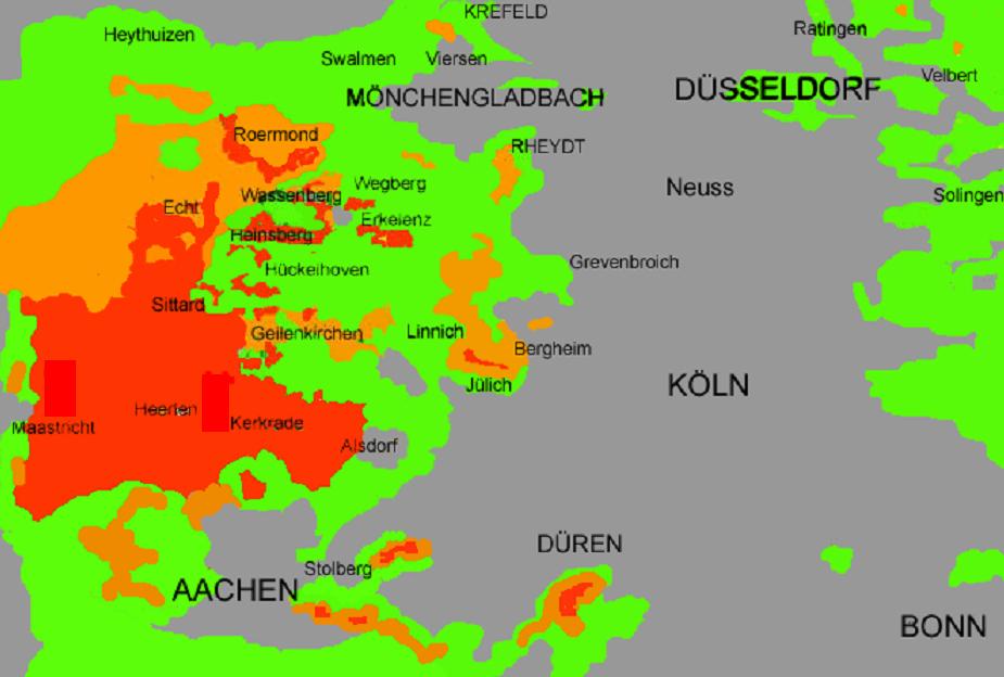

Gast Geplaatst: 21 juli 2007 Delen Geplaatst: 21 juli 2007 Overzichts kaartje van KPN: En nog een van Limburg met dank aan electronicbude (deze is zelf gemaakt/geschat door hem) Link naar reactie Delen op andere sites Meer opties om te delen...
rkolbrink Geplaatst: 18 augustus 2007 Delen Geplaatst: 18 augustus 2007 nice map Link naar reactie Delen op andere sites Meer opties om te delen...
Neptunus Geplaatst: 18 augustus 2007 Delen Geplaatst: 18 augustus 2007 Uit dat kaartje van Nederland blijkt dat er witte vlekken blijven, ik dacht dat de dekking landelijk moest zijn? <img src="/forums/images/graemlins/confused.gif" alt="" /> Dreambox 8000 & VU+ Duo Synology DS201 NASITV van KPN + digitenne LG55B6V Oled TV Link naar reactie Delen op andere sites Meer opties om te delen...
matthew_be_wvl Geplaatst: 18 augustus 2007 Delen Geplaatst: 18 augustus 2007 Er staat "Digitenne", ik veronderstel dat dit betekent "het volledige pakket" en niet de openbare omroepen. Philips DSR 7121, Multytenne Single en TV-Vlaanderen toppakket Link naar reactie Delen op andere sites Meer opties om te delen...
W3ird_N3rd Geplaatst: 19 augustus 2007 Delen Geplaatst: 19 augustus 2007 Klopt, de publieken ontvang ik uit zowel Goes als Rotterdam (zelfs tegelijk op 1 antenne mogelijk), het volledige pakket (met minder foutcorrectie) kan ik op m'n buik schrijven. Visiosat Bisat 19,2/23,5/28,2, Triax 54cm Hotbird, Spaun/Maximum/Axing/Satconn switches Link naar reactie Delen op andere sites Meer opties om te delen...
Gast Geplaatst: 22 augustus 2007 Delen Geplaatst: 22 augustus 2007 Hmmm, als de publieken landelijke dekking hebben, zouden deze zenders ook in het grensgebied met Duitsland ontvangen moeten worden. Vrienden van mij uit 's-Heerenberg (GLD) beweren dat ze met een buitenantenne alleen de Duitse zenders ontvangen. Link naar reactie Delen op andere sites Meer opties om te delen...
opzolder Geplaatst: 22 augustus 2007 Delen Geplaatst: 22 augustus 2007 Zij moeten wachten tot Doetinchem on air is. Groeten van de zolder. Link naar reactie Delen op andere sites Meer opties om te delen...
mmvda Geplaatst: 22 augustus 2007 Delen Geplaatst: 22 augustus 2007 Kom zelf uit 's-Heerenberg en heb met mijn buiten antenne ook alle nederlandse zenders. Het signaal pak ik van de antenne in Nijmegen. Heb de antenne wel op mijn dakkappel staan en goed uit gericht. Bij kpn zeiden ze dat dit niet mogelijk was maar heb wel degelijk ontvangst. Link naar reactie Delen op andere sites Meer opties om te delen...
W3ird_N3rd Geplaatst: 22 augustus 2007 Delen Geplaatst: 22 augustus 2007 Kan goed dat de publieken werken, maar ik betwijfel dat je bouquet 3 en 4 ontvangt, bedoelde KPN dat niet? Visiosat Bisat 19,2/23,5/28,2, Triax 54cm Hotbird, Spaun/Maximum/Axing/Satconn switches Link naar reactie Delen op andere sites Meer opties om te delen...
mmvda Geplaatst: 23 augustus 2007 Delen Geplaatst: 23 augustus 2007 nee alle bouquetten gewoon te ontvangen. En ik ben niet de enige hier in de buurt. Alleen het uit richten van de antenne dient wel nauwkeurig te gebeuren. Wij hebben een ontvangst sterkte van 90% en kwaliteit van 85%. Natuurlijk als de mast in doetinchem klaar is zullen deze cijfers verbeteren. Link naar reactie Delen op andere sites Meer opties om te delen...
