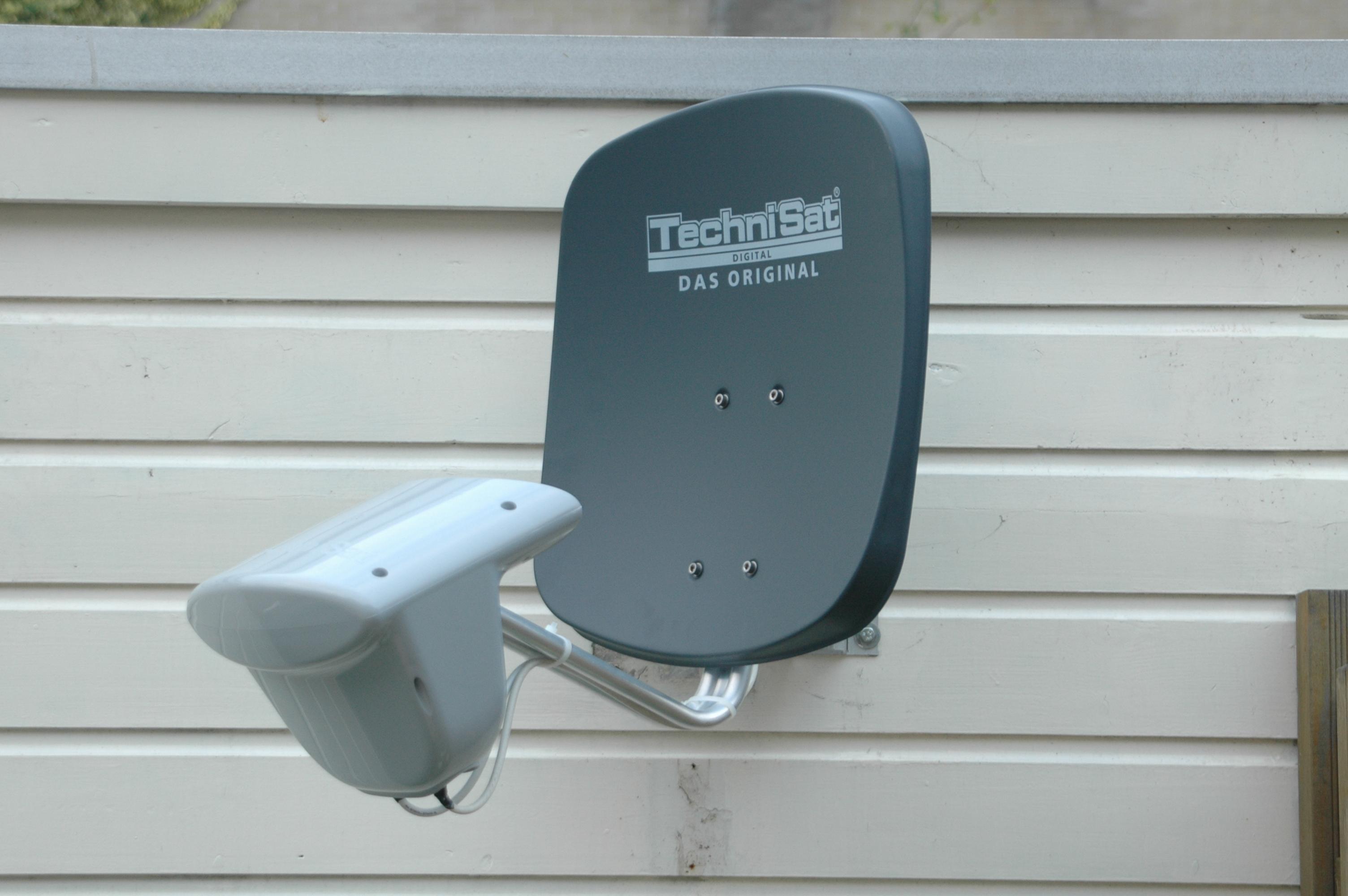

Ik heb de Multytenne vandaag geinstalleerd. Installeren was eenvoudig. Uitrichten ging redelijk snel. Ontvangst is best goed te noemen. Hier zijn de waarden met het weer vandaag (goed weer dus):
19.2: SNR: 87%, AGC: 97%
13.0: SNR: 88%, AGC: 89%
23.5: SNR: 82%, AGC: 89%
28.2: SNR: 82%, AGC: 90%
Ik zal morgen nog een foto maken van de opstelling.
Andre
1x DM900 en 1xDM800
Keurige waarden! Even aanzien hoe hij zich houdt in een fikse regenbui.
Hier is de foto van m'n Technisat Multytenne Twin. Hij hang bij mij aan de schuur (zo'n 11 meter vanaf m'n huis. Ik heb 2 gaten achter de schotel gemaakt zodat de coax kabels via de binnenkant van de schuur naar de grond gaan. Hierna de kabels naar het huis getrokken, door de muur en in m'n Dreambox 7025. Alles netjes weggewerkt en haast geen kabels in het zicht.
Andre
1x DM900 en 1xDM800

Hier op Texel heb ik met de multytenne prima beeld op alle vier de posities.
Noord-westelijker dan hier kun je in NL niet zitten.
Heb de schotel echter via de Hotbird afgesteld en niet zoals de beschrijving in de handleiding op de 19.2 . Tot nu toe twee keer zware storm (tot kracht 11)met slagregens gehad, alleen op de Hotbird vielen een paar zenders weg, de andere drie posities storingsvrij!
MVG
Alex
Omdat ik ook naar een geschikte oplossing aan het zoeken was voor de extra ontvangst van de Astra 3 heb ik uiteindelijk besloten om ook voor de Multyantenne te kiezen.
Ik heb er (nog) geen spijt van, de signalen zijn weliswaar wat zwakker (vooral de Hotbird) maar ik verwacht geen grote problemen bij wat mindere condities zoals zware regen e.d.
Op dit moment kan ik alle transponders op alle satellieten zonder problemen ontvangen, de zwakste waarde van de Eb/No (kwaliteit signaal) is 6.9 dB. De ontvangst gaat bij mij de mist in bij waarden onder de 5.5 dB.
Ik gebruik een XSAT 410 als ontvanger, en voor mensen die ook deze ontvanger hebben heb ik de volgende ontvangstresultaten tov. de oude situatie met afzonderlijk opgestelde 64 cm schotels:
Astra 19.2 graden: Eb/No (dB) 10.0 (was 11.8)
Astra 28.5 graden: Eb/No (dB) 8.0 (was 9.5)
Astra 23.5 graden: Eb/No (dB) 8.1 (was 9.7)
Hotbird 13 graden: Eb/No (dB) 7.6 (was 12.5)
Tot nu toe ben ik uiterst tevreden over deze opstelling! Het is wel belangrijk om de mast loodrecht te monteren.
