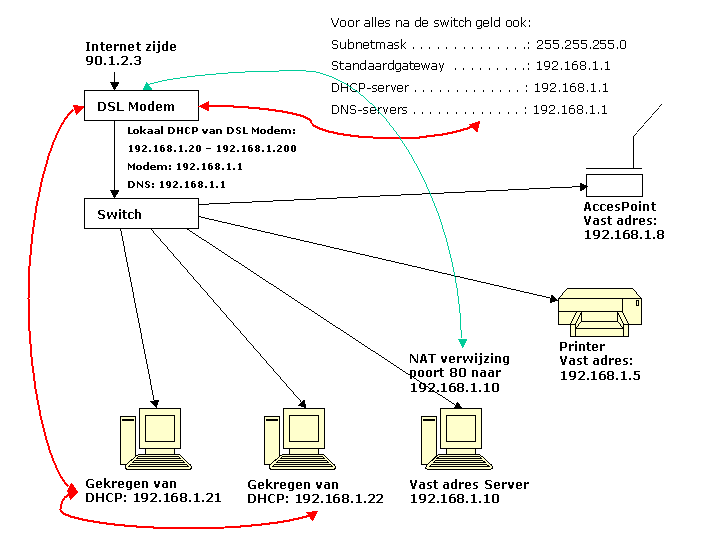

WPW Geplaatst: 16 december 2006 Geplaatst: 16 december 2006 Citaat: Aangezien een hub/switch geen port forwarding doet heb je daar alternatieve software voor nodig op de pc die met het modem verbonden is en een extra netwerk kaart in die pc naar de hub/switch zodat de software kan port forwarden dus nat routing naar het modem, ik bedoel hier firewall programma´s als bijv. Winroute. Dit hoeft allemaal niet, ongeacht het type modem(dslrouter) met gebruik van de onboard dhcp hang je aan de eene poort onbeperkt switches/hubs/AP's aan, daar waar je een static nodig hebt deel je die uit, de rest verloopt alsof het 1 groot lan is. En dit gaat ook goed met poort forwarding, triggering, voip, nat, enz. gr, WPW. -=[Deze ruimte is opzettelijk leeg gelaten]=-

WPW Geplaatst: 18 december 2006 Geplaatst: 18 december 2006 Een plaatje dan: gr, WPW. -=[Deze ruimte is opzettelijk leeg gelaten]=-
