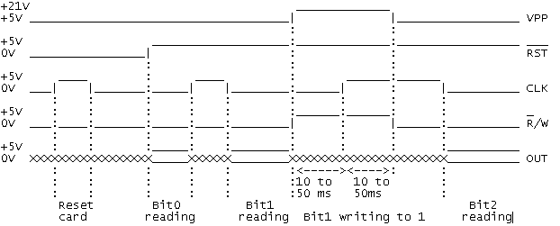

Gast Geplaatst: 20 december 2006 Geplaatst: 20 december 2006 Hoeveel draadjes zitten er op een de NL-seca2 kaart vast aan de contacten. 1 VCC +5 VDC 2 RESET 3 CLOCK 4 n/c 5 GND 6 n/c 7 I/O 8 n/c Normaal heb je een VPP (21 volt) op pennetje 6 om de boel te programmeren. Aangezien deze dus ontbreekt (getuige de rontgenopname en de wetenchap dat deze op ISO 7816-2 ook ontbreekt) moet de programmeerspanning ergens vandaan komen. Zie bijlage Byte 8 t/m 12 zijn overigens een octaal counter op deze 128-bits kaarten. Eigenlijk niets vreemds dat de kaart hikt want een ATR gedurende een VPP kan ook niet helemaal de bedoeling zijn, of je wilt snel van je kaart af. De datapakketjes zijn steeds voorzien van een checksum zodat de kaart een juiste update krijgt. Citaat: Misschien ruimte gebrek op de Eeprom , wat me sterk lijkt..................... Het enigste wat ik me daar aan kan voorstellen is aanslag op de kaarten of de lezer. Paar keer erin en eruit of reinigen met een gummetje. Voor de rokers onder ons een beetje ammoniak (goed voornemen waar ik wederom niet meedoe). (off topic , zie je op de vergadering, kan niet wachten)
Zilverster Geplaatst: 20 december 2006 Auteur Geplaatst: 20 december 2006 @Kimble, Bedankt voor het mee denken en voor het plaatsen van het schema. Je praat hier over de röntgen foto’s, maar bekijk eens de foto’s van het “oude” Première kaart project en dan vooral foto 1 en 2, hier zijn de aansluit draden echt goed te zien. Citaat: Normaal heb je een VPP (21 volt) op pennetje 6 om de boel te programmeren. Aangezien deze dus ontbreekt (getuige de rontgenopname en de wetenchap dat deze op ISO 7816-2 ook ontbreekt) moet de programmeerspanning ergens vandaan komen. Ik heb zitten zoeken in de aanvoer daar ik dacht dat dit voor het probleem zou zorgen, maar heb vandaag even een eenvoudige test uitgevoerd zonder C1 3A als uitkomst. Zorg dat je bij de verstuurde ECM’s, C1 3C 01 FC 5C, een 90 02 als antwoord retour krijgt ( verkeerde of het missen van de signature ) en geen 90 00 daar deze behoort terug te komen met een C1 3A 00 00 10 en zijn antwoord. Nu zullen enkel de C1 3C 01 FC 5C gaan lopen zonder de C1 3A’s. Het resultaat zal zijn dat de pakketjes normaal blijven doorlopen, zelfs met inachtneming van het gelijke aantal seconden en niet over gaan op een reset van de kaart. Mijn boeren verstand zegt me dat er dus iets extra’s op de kaart gebeurt. Het lijkt mij de kant op te gaan van een extra berekening op de kaart die de snelheid af en toe niet aan kan, vandaar de reset. Het probleem zit hem dus tussen het moment van het berekenen tussen, de C1 3C en de C1 3A. X en Y kan ik nog volgen maar Q (derde berekening ?) zegt mij niets, misschien "over" een extra hash tabel………………… <img src="/forums/images/graemlins/confused.gif" alt="" /> . Aanslag op de kaarten is zeker niet het probleem, want anders zou mijn kabel leverancier ook vieze contacten moeten hebben gezien ik daar het zelfde probleem waarneem, gr. Zilverster. You are "The last in line" - Ronnie James Dio R.I.P.
