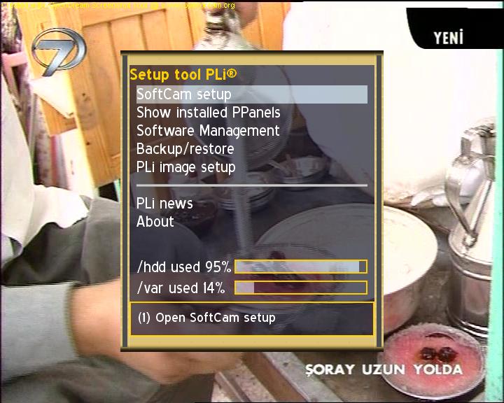

kanarya Geplaatst: 1 januari 2007 Delen Geplaatst: 1 januari 2007 Citaat: Screenshots maak ik altijd met Opendream Screenshot Manger , ik vind dat een perfekte Tool . Met deze Tool heb ik geen probleem met andere Images , vandaar mijn Posting . Ik ben niet de Enige die het getest heeft , dus het ligt niet aan mij . @Bruut, Hiero het zelfde geval foto's op zijn kop <img src="/forums/images/graemlins/confused.gif" alt="" /> Net in een andere skin geprobeerd namelijk shining daar is die wel goed waarschijnlijk legt het aan de Skin Link naar reactie Delen op andere sites Meer opties om te delen...
