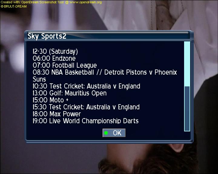

Gast Geplaatst: 30 december 2006 Delen Geplaatst: 30 december 2006 Als ik de Rss TvGuide Plugin installeer , en een screenshot maak , staat de achtergrond Foto op zijn kop . Bij ruDREAM / Gemini / polar is het wel OK . Ik neem aan dat het een PLI BUG is . Link naar reactie Delen op andere sites Meer opties om te delen...

Henksat Geplaatst: 30 december 2006 Delen Geplaatst: 30 december 2006 Citaat: Ik neem aan dat het een PLI BUG is . Ik denk een Bruut bug. Dreambox 8000HD, Xtrend et5000 & et9000, Qnap 209-II Pro 2Tb,Wavefrontier T 90,Stab HH120 Triax 78 cm, Triax 78 cm CDS Duo LNB Member of the PLi team Link naar reactie Delen op andere sites Meer opties om te delen...
Gast Geplaatst: 30 december 2006 Delen Geplaatst: 30 december 2006 Citaat: Ik denk een Bruut bug. Test het zelf dan eens . Is het dan een Henksat Bug ??? Link naar reactie Delen op andere sites Meer opties om te delen...
