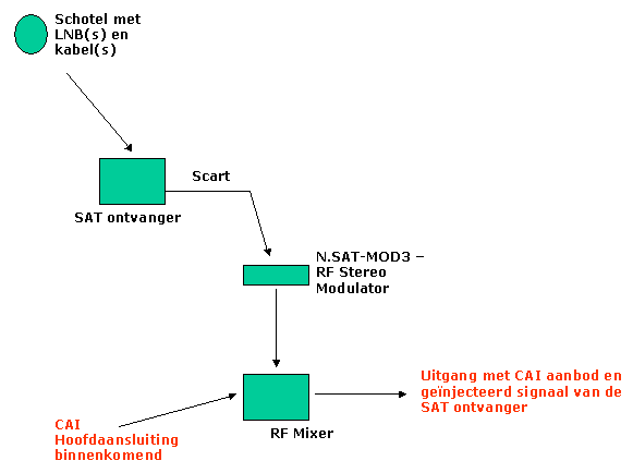

WPW Geplaatst: 8 januari 2007 Geplaatst: 8 januari 2007 RF distributie, dat wat een kabelboer doet kan je zelf ook doen, totaan 40 kanalen kan je af met simpele spullen, boven de 40 heb je veel betere spullen nodig. Een simpele voorstelling: gr, WPW. -=[Deze ruimte is opzettelijk leeg gelaten]=-
Gerdy Geplaatst: 8 januari 2007 Geplaatst: 8 januari 2007 Citaat: Stuur een een PM aan onze Belgische moderator Gerdy . Die weet misschien raad. Ik heb hem op deze vraag attent gemaakt. Wanneer men het heeft over "gemeenschappelijke satellietontvangst", dan moet men het onderscheid maken tussen een appartementsgebouw en een hotel. - Appartementsgebouw: men plaatst één of meerdere schotels op het dak. Via de nodige switchen, versterkers en taps krijgt elk appartement één of meerdere aansluitingspunten waarop telkens één satellietontvanger kan aangesloten worden. In elk appartement kan men dus, via een zelf aan te kopen en aan te sluiten satellietontvanger, naar ALLE TV- en radiozenders van de aangeboden satellieten kijken. Elke appartementsbewoner is dus zelf verantwoordelijk voor zijn "binneninstallatie" (zeg maar satellietontvanger met of zonder smartcards om naar betaal TV te kijken; betaal TV die hij dan ook zelf en individueel aangaat). - Hotel: Men gaat er van uit dat het niet gewenst is om een satellietontvanger op elke kamer te plaatsen en dat heeft zo zij redenen: De ontvangers kunnen gemakkelijk ontregeld worden en als men deze softwarematig kan blokkeren kunnen ze ook nog in de bagage verdwijnen, net als de afstandbedieningen. Daarbij lopen de kosten nog eens extra hoog op (één receiver per kamer). Hotelbezoekers zijn weinig vertrouwd met het gebruiken en bedienen van een satellietontvanger en er zijn al problemen genoeg op te lossen voor de receptie zonder daarbij nog de vragen van gasten te moeten beantwoorden hoe ze naar het nieuws kunnen kijken... Dat is dus géén optie voor een hotel! De oplossing is dan de volgende: men plaatst één of meerder schotels op het dak van het hotel. Mits switchen, versterkers en taps stuurd de directie een aantal voorgeprogrammeerde satellietzenders door naar elke "hotel-TV" op elke kamer. Het is dus de directie die bepaald HOEVEEL en WELKE zenders op de TV zichtbaar komen. Deze "hotel-TV's" worden door de installateur voorgeprogrammeerd en een hotelgast kan deze toestellen NIET ontregelen. Het enige nadeel dat hij kan berokkenen is... de afstandbediening meenemen... maar hij beseft algauw dat hij daar ook niets mee kan aanvangen thuis... Om dit te realiseren is (eenvoudig uitgedrukt) in een "technische ruimte" één satellietontvanger per doorgegeven kanaal nodig. Dit zijn geen echte satellietontvangers maar "modulators". Je kan er zoveel naast elkaar in een "rack" plaatsen als het aantal gewenste door te geven zenders. Deze satellietzenders kunnen ook in een bestaand netwerk (bestaande kabeldistributie) "geïnjecteerd worden" wat wil zeggen dat, behalve de zenders van de kabel, het TV aanbod in het hotel met een zeker aantal satellietzenders kan uitgebreid worden. Je kan ook de kabel volledig uitschakelen en uitsluitend via satelliet (en) antennes werken. Wensen kosten geld... Je moet dus éérst bekijken welke zenders "strikt noodzakelijk" zijn en deze dan (volgens dat de portemonee van het hotel het toelaat) aanvullen met andere "interessezenders". Ook kan via dit intern circuit bvb één of meerdere videokanalen aangeboden worden (gratis of tegen betaling) waarop films te zien zijn (met of zonder X) en waarbij de programmatie op het TV scherm te zien is op het intern "info-kanaal". Hierboven probeerde ik dus op een gans eenvoudige manier uit te leggen wat er zowat allemaal mogelijk is... en ja, in belgiê zijn er natuurlijk dergelijke installateurs te vinden maar vraag geen namen te noemen hier op het board: deze worden hier niet openbaar gepost! Gerdy
