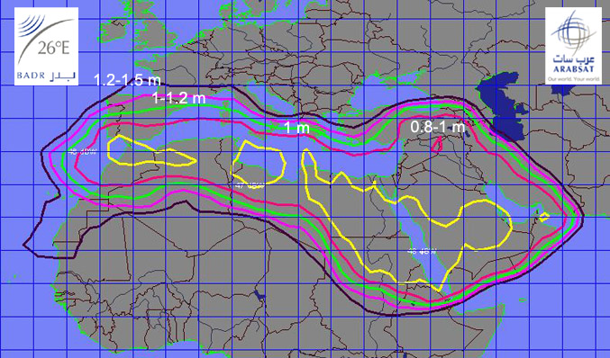

Er is zelfs een officiële MBC-footprint te vinden op de site van BADR 1128093-loep.gif
Gelukkig blijkt de situatie in de praktijk niet zo ongunstig
voor ons te zijn als je uit het plaatje zou mogen afleiden.
Met vriendelijke groeten <img src="/forums/images/graemlins/wink.gif" alt="" />
sattaz
sattaz Inderdaad dat ziet er veel ongunstiger uit dat het is.Want dan zou je minimaal 150 cm moeten hebben.Ps zojuist even de nilesat gescand maar geen enkele horizontale transponder en dat is wel eens anders geweest groeten daar in brabant. <img src="/forums/images/graemlins/xyxthumbs.gif" alt="" /> <img src="/forums/images/graemlins/wink.gif" alt="" />

In het zuiden van het land is onvangst op Nilesat een stuk beter dan in het noorden omdat wij op de rand van de footprint zitten dus de waardes die Sattaz behaalt zijn voor degene in het noorden niet weg gelegd.
Die door BADR aangegeven footprint klopt absoluut niet.
Ik heb hier nu ten zuiden van Frankfurt een zeer stabiele rotsvaste ontvangst op alle horizontale transponders.
Verder was ik de afgelopen 3 weken in Congo, Pointe-Noire aan de kust en was daar met een 2,5 mtr schotel aan het stoeien. Mijn verbazing was groot dat ik ook daar BADR prima kon ontvangen. Ik voelde me net thuis..!
Pointe-Noire ligt onder de evenaar...!

Moderator.Inderdaad klopt ook niets van.Maar fatfreddy ik heb soms wel eens horizontale ontvangst op de nile sat.Maar ja de ene dag is de andere niet.Svetik bedankt. <img src="/forums/images/graemlins/xyxthumbs.gif" alt="" />
