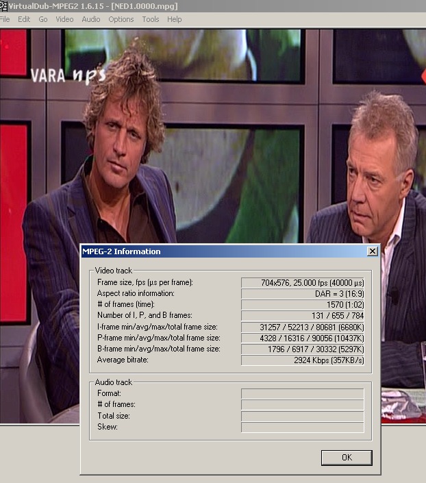

DGSCronos Geplaatst: 15 januari 2007 Delen Geplaatst: 15 januari 2007 Over beeldkwaliteit gesproken, is er iets met het beeld van o.a. NL1 gebeurt of zo? Zit nu net ff Pauw en Witteman te kijken, en het lijkt wel helderder te zijn, in ieder geval een stuk beter dan voorheen. Ook even de bitrate viewer aangezet, maar het schommelt tussen de 2500 en 3000 momenteel. Misschien zijn daar nu de B-frames aangezet? Dat kan ik helaas niet meten... Link naar reactie Delen op andere sites Meer opties om te delen...

W3ird_N3rd Geplaatst: 15 januari 2007 Delen Geplaatst: 15 januari 2007 Citaat: Over beeldkwaliteit gesproken, is er iets met het beeld van o.a. NL1 gebeurt of zo? Zit nu net ff Pauw en Witteman te kijken, en het lijkt wel helderder te zijn, in ieder geval een stuk beter dan voorheen. Ook even de bitrate viewer aangezet, maar het schommelt tussen de 2500 en 3000 momenteel. Misschien zijn daar nu de B-frames aangezet? Dat kan ik helaas niet meten... Weet niet of die niet al eerder aanstonden? Visiosat Bisat 19,2/23,5/28,2, Triax 54cm Hotbird, Spaun/Maximum/Axing/Satconn switches Link naar reactie Delen op andere sites Meer opties om te delen...
EaS Geplaatst: 16 januari 2007 Delen Geplaatst: 16 januari 2007 Heb het gecheckt bij een paar zenders. Heb ook even vermeld welke zenders in een afwijkende resolutie uitgezonden worden ('standaard' is 704x576). Op het moment van schrijven ziet het er zo uit: Nederland 1 - B frames Nederland 2 - no B-frames Nederland 3 - B frames RTL 4 - no B-frames RTL 5- B frames RTL 7-B frames SBS 6- no B-frames NET 5- B frames Veronica Jetix - no B-frames Tien - B frames Nickelodeon/The Box - B frames BVN - B frames RNN7 - B frames [color:"blue"]Resolutie 544x576[/color] Animal Planet- no B-frames Discovery Channel- no B-frames National Geographic- B frames [color:"blue"]Resolutie 544x576[/color] Eurosport - no B-frames Film 1.1- no B-frames Film 1.2 -no B-frames Sport 1-no B-frames Tele 2 Voetbal- B frames een - B frames Ketnet/Canvas - B frames ActionNow - B frames Dorcel TV - B frames Private Spice - B frames [color:"blue"]Resolutie 544x576[/color] TMF - B frames TV-Oranje - no B-frames Cartoon/TCM - no B-frames [color:"blue"]Resolutie 544x576[/color] Hallmark - no B-frames Link naar reactie Delen op andere sites Meer opties om te delen...
Littlesat Geplaatst: 16 januari 2007 Delen Geplaatst: 16 januari 2007 O.a. is momenteel de resolutie van RNN-7 teruggeschroeft van 702x576 naar 544x576... Ik verw8 dat het wel mee gaat vallen als alles B-frames krijgt(!) Binnenkort is bijna alles in MPEG4 bij CanalDigitaal... je SD ontvanger kan dus in de Kliko Link naar reactie Delen op andere sites Meer opties om te delen...
