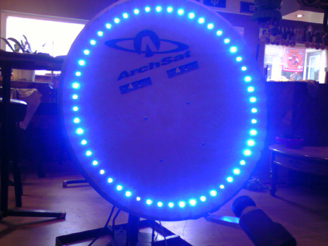

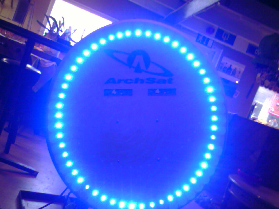

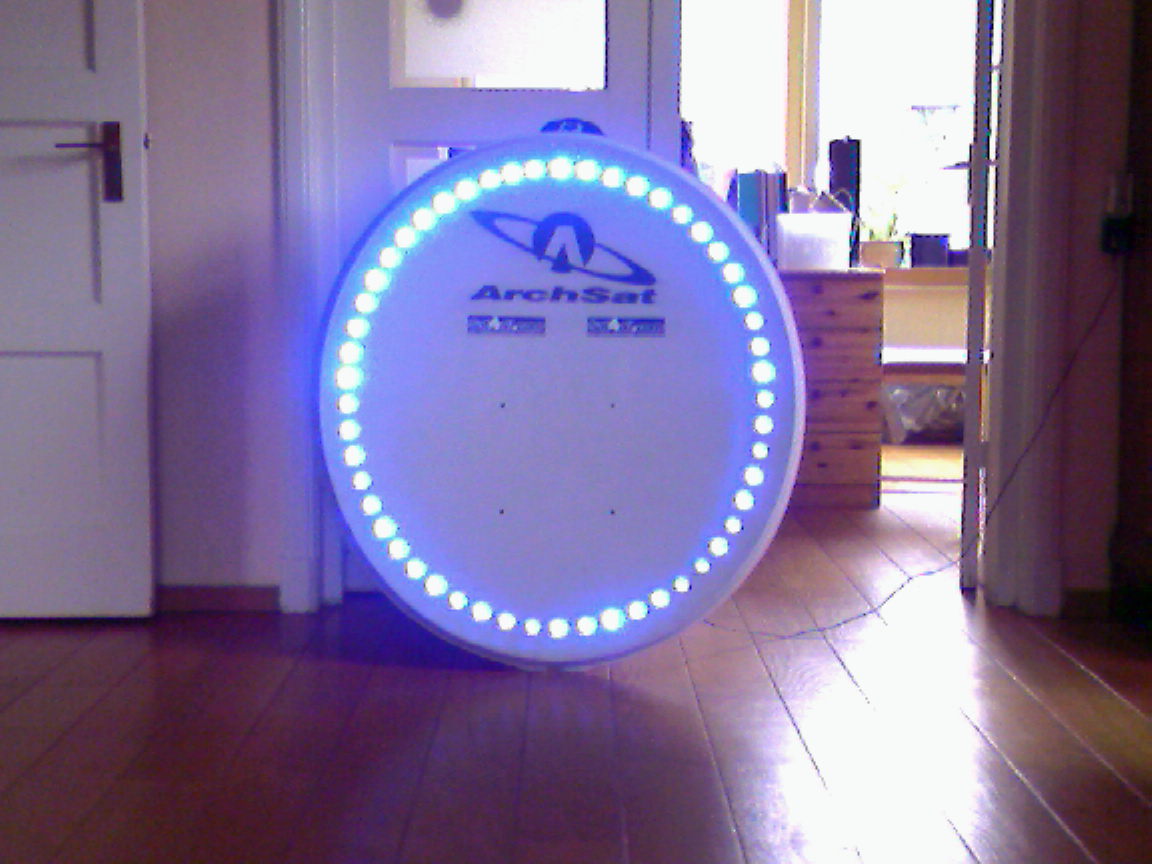

Gast Geplaatst: 10 februari 2007 Geplaatst: 10 februari 2007 52 ledjes en het is al een bonk licht 12v 0,7A gemeten. niet gevaarlijk in mijn ogen.
