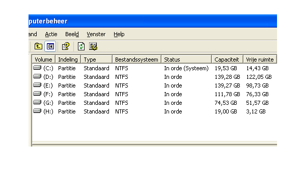

Sigma Geplaatst: 26 januari 2007 Auteur Geplaatst: 26 januari 2007 De sata schijf is opgedeeld in 4 partities C/E/F/G kijk ook even hier na dit staat achter de betrevende schijf Mvrgr Sigma DM8000HD-PVR/DvD_DM7020HD-V2_DM800Se-V2_DM525 Harddisk Samsung 2TB__Tuner A :draaibaar Tuner B :vast Tuner C Tuner D Vantage 8000 S TWIN HDTV PVR
raptor Geplaatst: 26 januari 2007 Geplaatst: 26 januari 2007 ziet er een beetje vreemd uit het lijkt wel of dat je windows op je h schijf aanwezig is en dat je c alleen nog informatie bevat van een dualboot,dat je d drive actief is komt waarschijnlijk omdat daar vroeger je windows op heeft gestaan. zie mijn systeem de eerste hd een 320 seagate sata is opgedeeld in c,d,e de f schijf is ook een serial ata,g is een 80 gb ide en h is een oude 20 gb ide.

Zwozwedra Geplaatst: 29 januari 2007 Geplaatst: 29 januari 2007 Je hebt duidelijk een probleem met de actieve partitie. Ik denk niet dat je dit, zonder dataverlies, kunt oplossen met WinXP. Ik heb hetzelfde beeld van mijn HD's als Raptor. Als een partitie actief is, is het niet door te formateren, dat die niet meer actief is. Het makkelijkste is met Partition Magic de partities veranderen, waarbij je de actieve partitie op je SATA-disk bepaald, en de andere partites verandert van primaire in logische partities (in een extended partitie). Met Partition Magic kan dit allemaal zonder dataverlies. Kijk ook eens na in de Bios vanaf welke HD er normaal geboot moet worden, als je hier eerst je IDE-schijf hebt aangegeven, en er is een actieve partities (wat duidelmijk blijkt uit je bijlage), dan zal de Pc hiervan proberen op te starten, maar niet kunnen daar er zich hier geen OS bevindt en een foutmelding geven. Als de IDE-drive niet is aangesloten, zal de Bios verder zoeken naar een andere drive (indien aangegeven in het bios), en in dit geval booten vanaf de eerste actieve parties, in dit geval de SATA. Een andere oplossing, met XP en MET dataverlies dan, is de primaire partities volledig weglaten en nieuwe logische drives creeëren in de extended partitie. Ik hoop dat dit je een beetje op weg kan helpen Succes Jan

Zwozwedra Geplaatst: 29 januari 2007 Geplaatst: 29 januari 2007 Je hebt, als ik het goed gezien heb, 2 actieve partitie's (C en D) en een andere "vreemde eend", de H. Ik veronderstel dat dit ook een primaire partie zal zijn, die niet aktief is. Laat ons aannemen dat de C de primaire partitie is met de Windows (dus op je SATA). - je backupt alle date van de D: en de H: - je verwijdert die partities in Windows (in het configuratiescherm, systeembeheer, drives oid, ik gebruik een Engelse Win, dus zeker ben ik niet) - je maakt ze terug aan, maar nu als logische drives in een extended partitie (eneneens via configuratiescherm ....) - In je bios geef je aan dat de PC moet opstarten vanaf je SATA-drive Een "goed" disksysteem moet er wel degelijk uitzien zoals de bijlage van Raptor. Als je er tegenop ziet de partities te verwijderen en terug aan te maken moet je opstartprobleem ook direct opgelost zijn door de juiste drive voor het opstarten aan te geven in het bios (zie hoger), maar dan blijf je met een "problematisch" disksysteem zitten. Succes Jan
