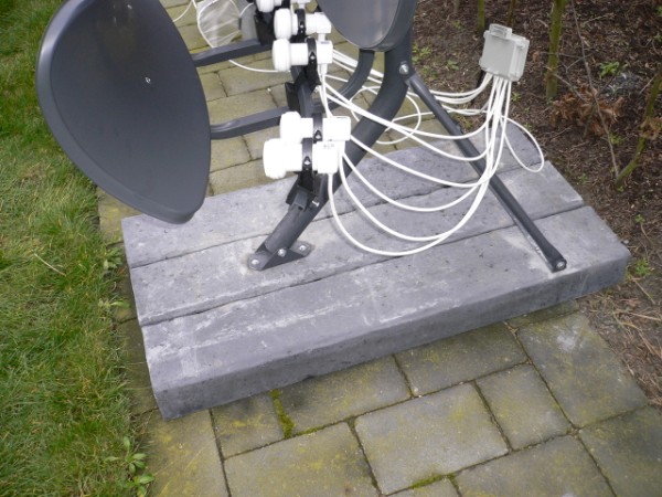

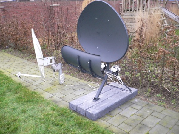

Net terug van het tuincentrum,M'n tegelvoet welke in nu voor m'n STAB HH120 gebruik, past niet, ik heb dus besloten om de orginele T90 voet te gaan gebruiken.
Hiervoor heb ik 3x 10cm * 20cm * 120cm betonbalken gehaald, welke gezamelijk 1 grote "tegel vormen van 120cm * 60cm met een gewicht van 150kg.
Straks de orginele Polemount hier met de keilbouten opzetten en dan kan het afregelen gaan beginnen.

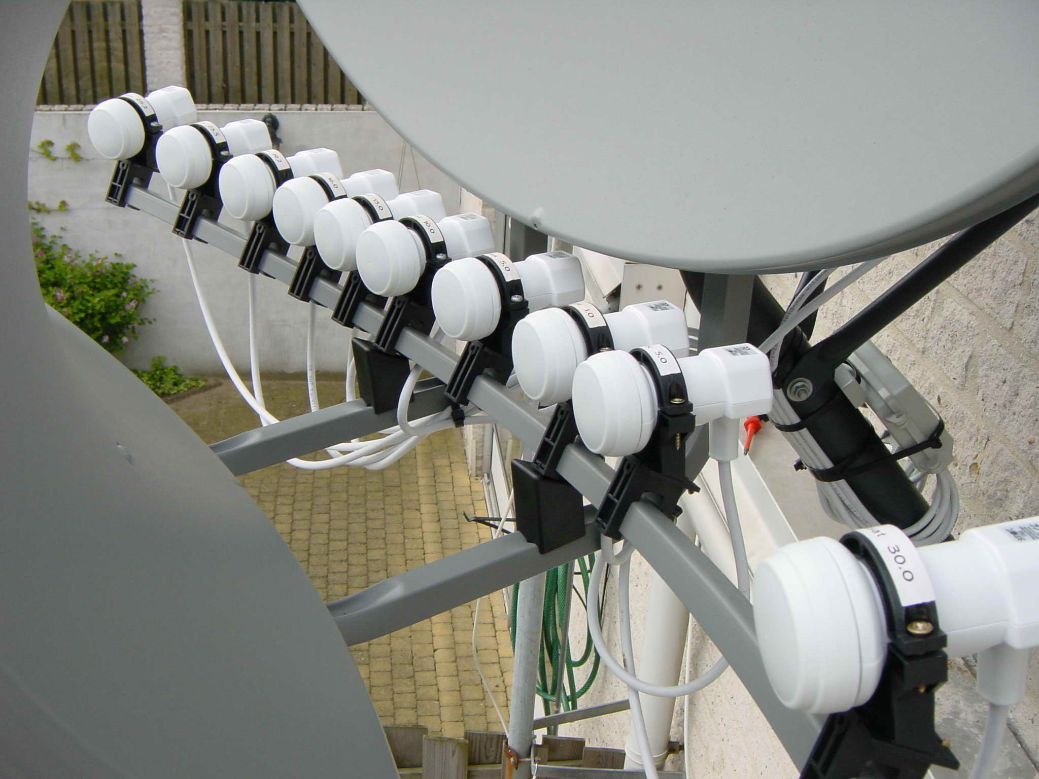

2. de LNB houders hebben een klemschroef en gradenboogje aan de bovenkant, moeten deze aan de schotel of aan de reflector kant?

2. Zie de foto in de bijlage van mijn Wave tijdens de opbouw.

Ik heb inmiddels beeld van Astra 2 tot Sirius :-)
Signaal is nog niet boven de 80% maar het principe werkt in ieder geval.
