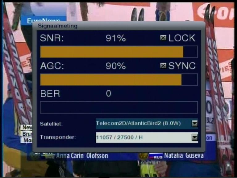

Henksat Geplaatst: 4 februari 2007 Geplaatst: 4 februari 2007 Citaat: Wie kan er met z'n T90 trouwens Euronews (Kablevision) op 8.0w ontvangen? Zie bijlage Dreambox 8000HD, Xtrend et5000 & et9000, Qnap 209-II Pro 2Tb,Wavefrontier T 90,Stab HH120 Triax 78 cm, Triax 78 cm CDS Duo LNB Member of the PLi team
Raphie Geplaatst: 4 februari 2007 Auteur Geplaatst: 4 februari 2007 Wow, ga ik ook maar ff afstellen op dezelfde transponder, moet ik dus ook kunnen (DM7000, dus zo rond de 83% dan) VisioSat G4 + SPAUN + 4x Alps LNB > DM7020 HD (DMM OE 2.0)
