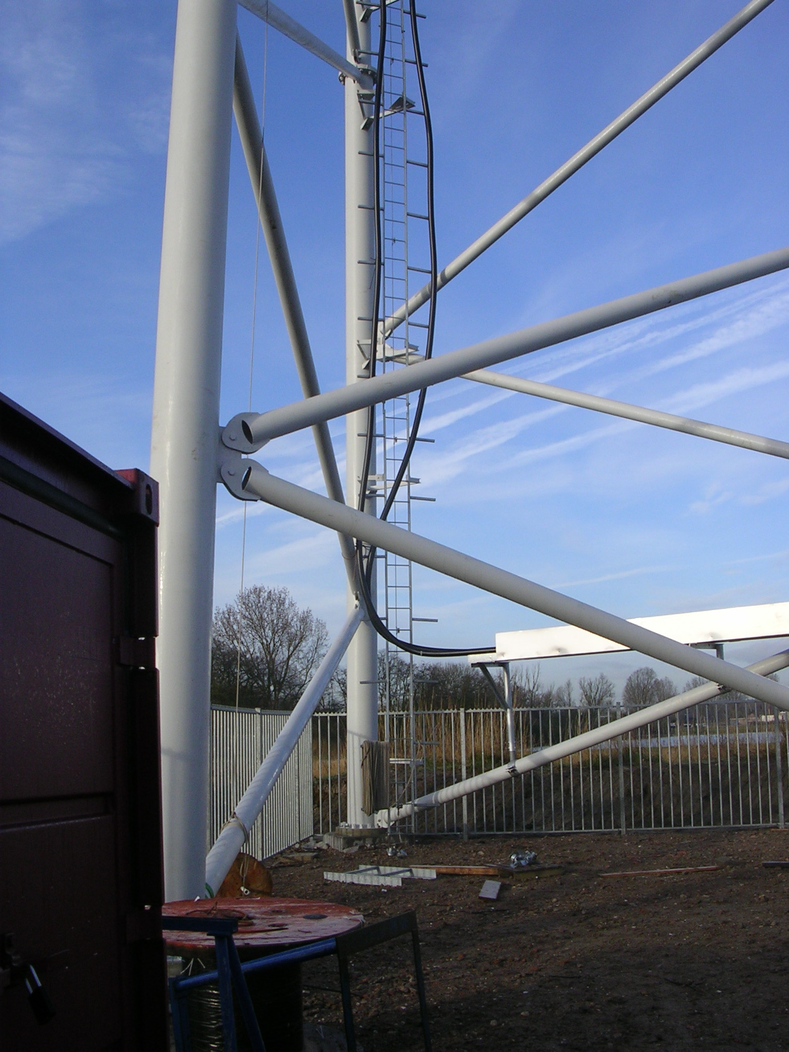

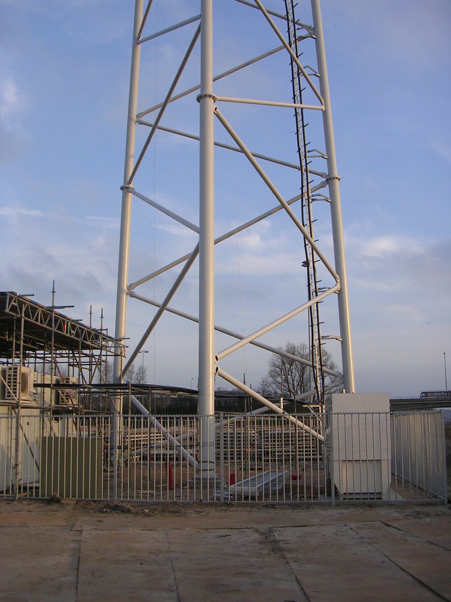

Jos DVB-T Geplaatst: 20 maart 2007 Delen Geplaatst: 20 maart 2007 Vanochtend even langs gereden, de ploeg van VolkerWessel (3 man) kwam net aan. Alleen de "bovenste laag" stond aan (de bovenste 4 antennes) ! (Dat verklaart waarom hij nog niet overal loeihard binnenkomt) Als de werkzaamheden het nodig maken dan gaat de zender gewoon weer uit. Alle tests en inregelingen moeten nog plaatsvinden. 2 april moet Breda "officieel" opgeleverd zijn. De ondersteunende ladderbaan voor de 2 feeders is nu gemonteerd. Daarbij hebben ze nu een stukje over... (zie foto) Link naar reactie Delen op andere sites Meer opties om te delen...

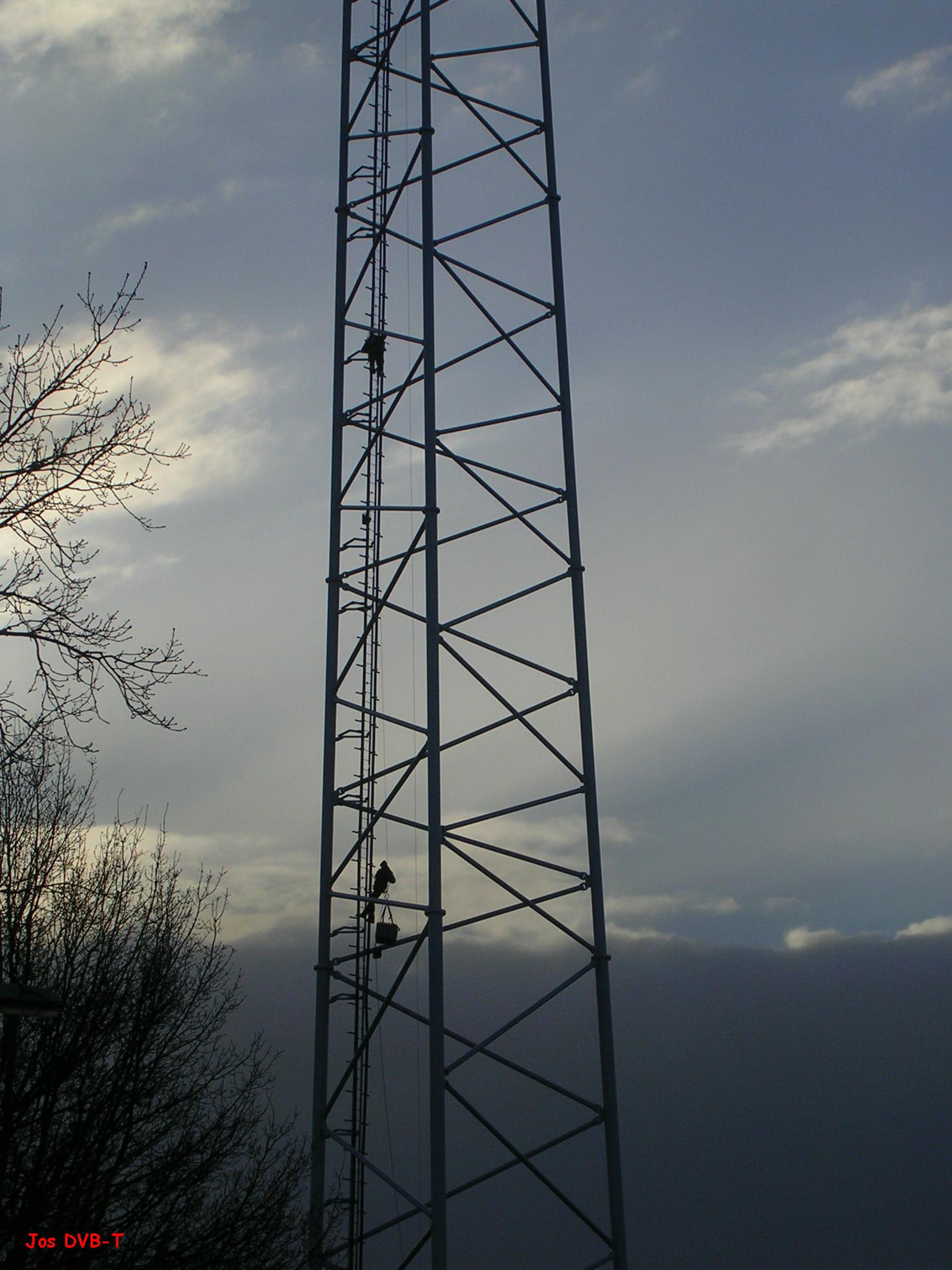

Jos DVB-T Geplaatst: 20 maart 2007 Delen Geplaatst: 20 maart 2007 Ter afsluiting nog een foto van vanmiddag 6u (ja, ze maken lange dagen!) Twee man zijn op 1/3 van de mast bezig de feeders definitief vast te zetten. Link naar reactie Delen op andere sites Meer opties om te delen...

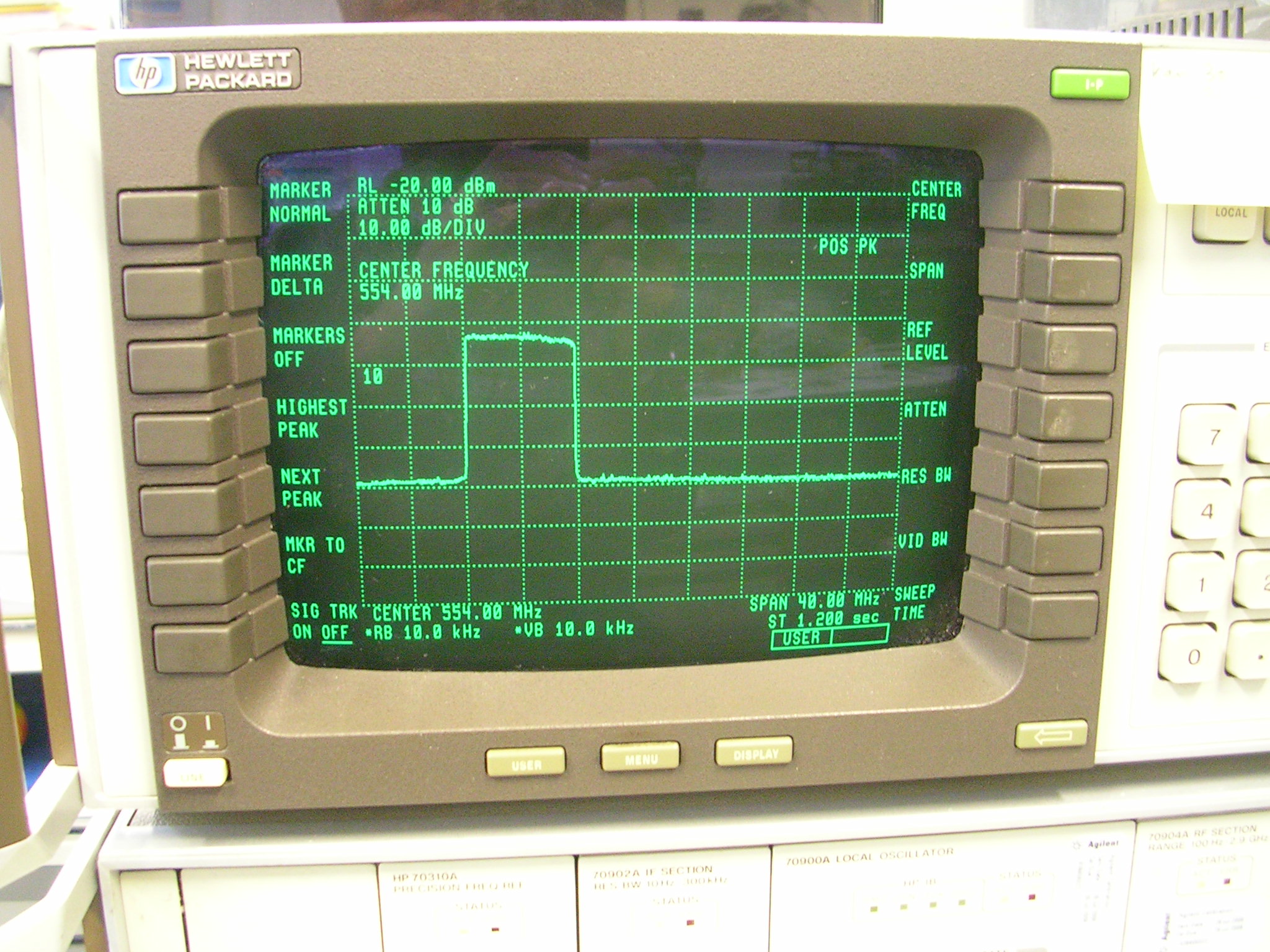

Jos DVB-T Geplaatst: 23 maart 2007 Delen Geplaatst: 23 maart 2007 Volgens de regionale krant van gisteren www.bndestem.nl zou de zender maandag in de lucht moeten komen... Vandaag werd er in ieder geval wel volop getest. De kanalen 31-32-60 waren de hele dag uit de lucht en alleen kan. 30 kwam door op de spectrumanalyser (zie foto). Toen ik er om 18u langs reed waren ze nog boven in de mast bezig, zo te zien met het afmonteren van alle antenne's op de verdelers. Link naar reactie Delen op andere sites Meer opties om te delen...
