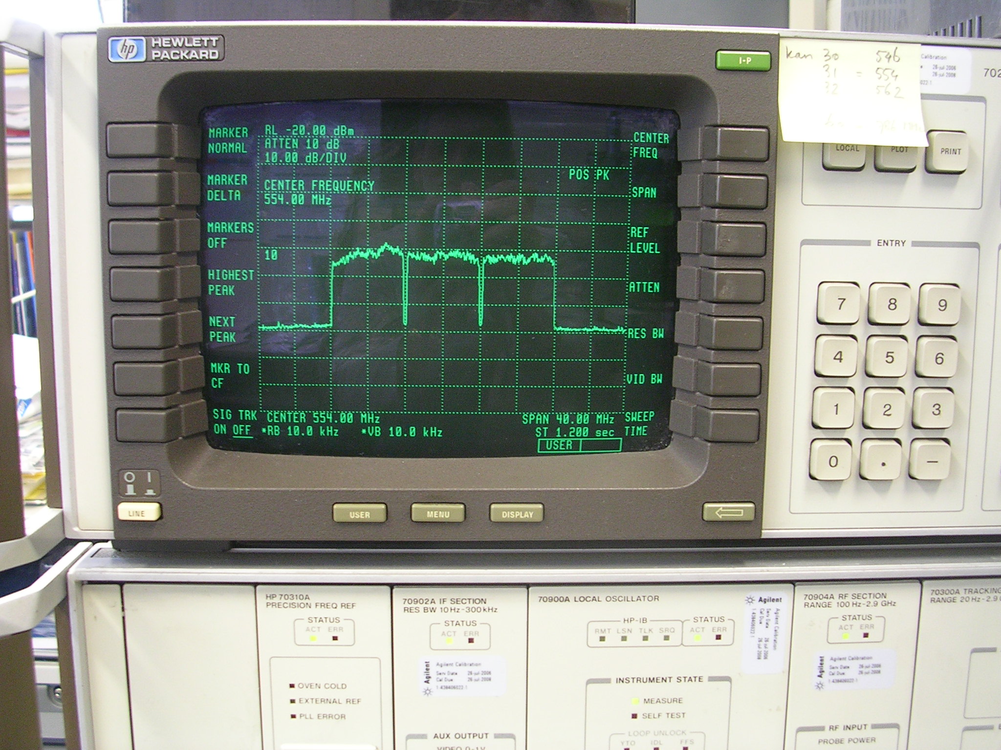

Jos DVB-T Geplaatst: 30 maart 2007 Delen Geplaatst: 30 maart 2007 Breda zendt nog steeds in low power mode. Destijds hebben de mannen van VolkerWessel me verteld dat 2 april de boel klaar moest zijn; a.s. maandag dus. Vorige week vrijdag heb ik de laatste werkzaamheden gezien, daarna is de boel opgeruimd en nu zijn ook de opslagcontainers en bouw- en schaftkeetjes verdwenen. Volgens mij is boven in de mast de boel nog steeds niet afgewerkt, als je goed kijkt hangen er nog steeds slordige bundels kabels. Waarschijnlijk zenden ze dus nog steeds op "de bovenste laag" zoals de man destijds vertelde. Ook op de spectrumanalyser is nog steeds hetzelfde plaatje te zien (iets slechter zelfs, foto) en ook thuis nog steeds slechts 75% signaalsterkte... Link naar reactie Delen op andere sites Meer opties om te delen...

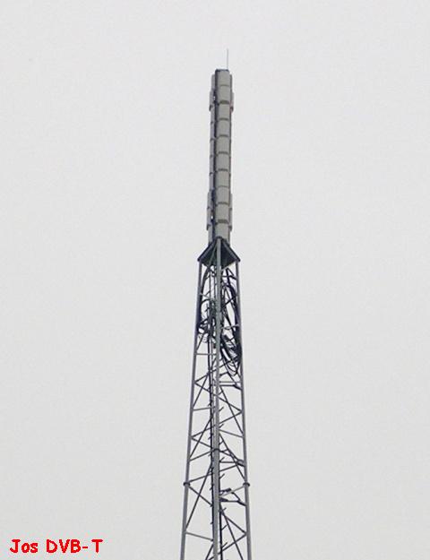

Jos DVB-T Geplaatst: 31 maart 2007 Delen Geplaatst: 31 maart 2007 Ik vind het toch vreemd. Als ze 2 april moeten opleveren dan zouden dit weekend toch de kabels afgewerkt moeten zijn. Momenteel ziet het er zo uit (foto): Kan iemand in de buurt van een andere zendmast bevestigen dat dit niet de normale eindsituatie is? Link naar reactie Delen op andere sites Meer opties om te delen...
Gast Geplaatst: 31 maart 2007 Delen Geplaatst: 31 maart 2007 Citaat: Kan iemand in de buurt van een andere zendmast bevestigen dat dit niet de normale eindsituatie is? Het ziet er gewoon uit net als bij alle andere masten. Breda is gewoon klaar. Link naar reactie Delen op andere sites Meer opties om te delen...
EL PIÑO Geplaatst: 31 maart 2007 Delen Geplaatst: 31 maart 2007 Ik moet toch zeggen dat bij andere masten de kabels in de masttop niet zo'n rotzooitje zijn hoor. Na jaren zonder, ben ik toch weer van plan een schotel aan te schaffen. Link naar reactie Delen op andere sites Meer opties om te delen...
Jassy Geplaatst: 1 april 2007 Delen Geplaatst: 1 april 2007 Citaat: Kan iemand in de buurt van een andere zendmast bevestigen dat dit niet de normale eindsituatie is? In Hengelo is het niet anders, en ziet het er dus hetzelfde uit. Ook de lijnen van de grond naar de top van de mast zijn nog steeds bevestigd aan de mast! Ik krijg ook het idee dat Hengelo niet op vol vermogen draait maar oke.. Link naar reactie Delen op andere sites Meer opties om te delen...

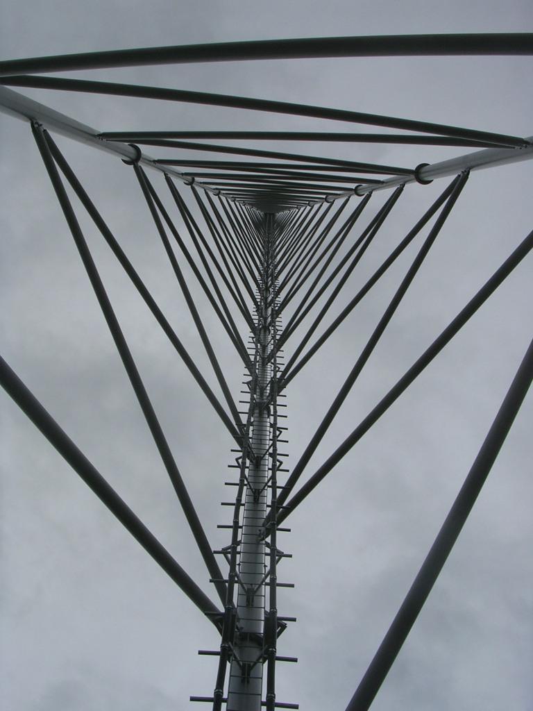

Jos DVB-T Geplaatst: 1 april 2007 Delen Geplaatst: 1 april 2007 Wanneer is Hengelo opgeleverd? Citaat: Ook de lijnen van de grond naar de top van de mast zijn nog steeds bevestigd aan de mast! Dat is nog vreemder. In Breda ziet het er zo uit: (foto) De feeders zijn netjes aan weerszijden van de trap bij elk "uitsteeksel" vastgezet. (Eerst inderdaad alleen met ty-wraps). Link naar reactie Delen op andere sites Meer opties om te delen...
