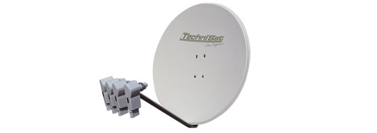

Je zou ook voor een technisat Multytenne Quatro kunnen kiezen.
Je hebt dan wel een multiswitch 17/4 nodig.
antenne is geschikt voor:
EUTELSAT 13° Ost
ASTRA 19,2° Ost
ASTRA 23,5° Ost
Eurobird-ASTRA 28,5° Ost
