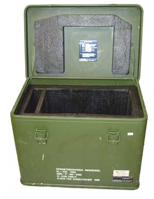

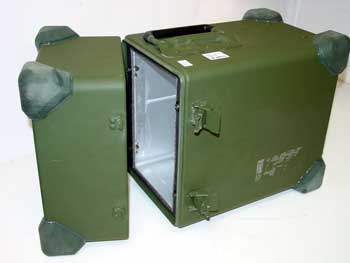

Heb je een dump in de buurt?
Bij de dump in vissershaven IJ. hebben ze dit soort kisten 60x40x40cm voor 45 euro:
En een ander model:
200x260x400mm 25 euro.
Waarschijnlijk kun je 'm in alle dumps in Nederland kopen.
Die kisten zin er best goed uit maar het is denk ik niet wat ik zoek
als ik hier gaten in maak voor de bekabeling dan is het niet meer water dicht
maar toch bedankt beter iets dan niets <img src="/forums/images/graemlins/xyxthumbs.gif" alt="" />
