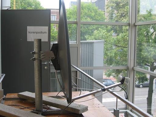

rsjmeijer Geplaatst: 15 februari 2007 Geplaatst: 15 februari 2007 Ook dubbel glas wil, heb het zelf mogen ervaren. Je kijkhoek zal alleen een erg vreemde waarde krijgen en neem wel een grotere schotel. Heb het gebruikt ruim 2 jaar (dacht ik) geleden tijdens de WK, voor Musis Sacrum hier in Arnhem. Moest op groot scherm voetbal getoond worden, kabel geen optie (slecht beeld) het heeft even geduurt, maar we kregen goede ontvangst. Ik heb er foto's van voor de mensen die het niet geloven. een sat groet van Hobby Robby
