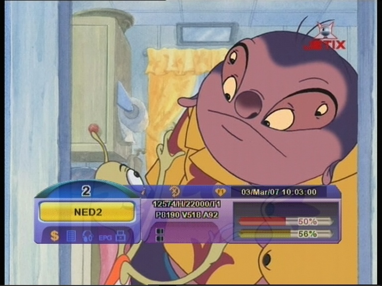

W3ird_N3rd Geplaatst: 3 maart 2007 Auteur Geplaatst: 3 maart 2007 Ik heb er niet mee geknoeit! Geloof me! Jawel, de ontvanger staat op Nederland 2. Ik wist niet dat Nederland 2 tegenwoordig het Jetix logo voert, verhuist is van transponder en Lilo & Stitch uitzendt. Als ik Animal Planet opzet heb ik geen beeld, en het geluid van BVN. En veel andere zenders doen het gewoon niet meer, dus sja, helaas, kanalenlijst corrupt. Ik dacht dat het over was met de problemen maar het was schijn. Dit is de druppel, hij gaat terug. Heb gelukkig al bericht van de winkel dat ik gewoon m'n geld terug kan krijgen. Je ziet nu ook meteen de beeldkwaliteit, die is helemaal zo slecht nog niet. De hardware op zich is volgens mij best capabel. Maar de software is waardeloos. Visiosat Bisat 19,2/23,5/28,2, Triax 54cm Hotbird, Spaun/Maximum/Axing/Satconn switches

W3ird_N3rd Geplaatst: 8 maart 2007 Auteur Geplaatst: 8 maart 2007 Ja, ik twijfel nog. Eigenlijk zou je ze allemaal ergens moeten kunnen uitproberen achter elkaar zodat je het verschil goed ziet. De Golden Interstar is in ieder geval al onderweg terug. Eerst mijn geld daarvoor maar terugkrijgen. Dan nog eens rustig rondkijken. Topfield als merk is volgens mij goed, de ontvanger is volgens mij ook goed, maar samenwerken met de Matrix module schijnt hij niet te doen. Dat vind ik toch wel een behoorlijke beperking van flexibiliteit, de goedgekeurde module werkt nergens echt goed in en dan blijft dus eigenlijk alleen de (dure!) Aston over. Wat meer keuze is toch wel gewenst. Visiosat Bisat 19,2/23,5/28,2, Triax 54cm Hotbird, Spaun/Maximum/Axing/Satconn switches
