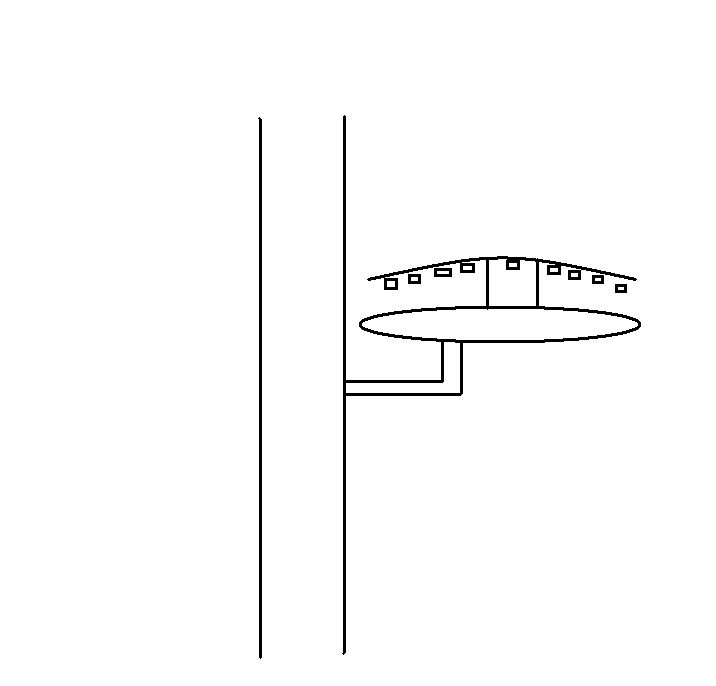

Raphie Geplaatst: 18 februari 2007 Geplaatst: 18 februari 2007 M'n Wave frontier T90 staat nu op de grond en heeft bereik van 28.2e tot 15w Als ik nu de T90 90 graden haaks op oostelijke muur zou zetten, heb ik dan nog bereik op Astra 28.2? Zie afbeelding VisioSat G4 + SPAUN + 4x Alps LNB > DM7020 HD (DMM OE 2.0)

Raphie Geplaatst: 18 februari 2007 Auteur Geplaatst: 18 februari 2007 hij moet op een plat dak komen op een lager gedeelte van m'n gevel, hij zal dus niet aan de muur komen, maar wel er vlak tegenaan. VisioSat G4 + SPAUN + 4x Alps LNB > DM7020 HD (DMM OE 2.0)
bromtol Geplaatst: 18 februari 2007 Geplaatst: 18 februari 2007 als je hem haaks op een oostelijke muur zet dan kunnen satellieten als 15 west juist een probleem worden. ik neem aan dat je op het oosten vrij zicht hebt. bromtol mij zie je hier niet meer posten, hoewel ik me soms erg in moet houden.
Gast Geplaatst: 19 februari 2007 Geplaatst: 19 februari 2007 Als hij onder een 90 graden t.o.v.de muurstaat zal het moelijk worden is het 110 graden (ik bedoel dat hij iets meer van de muur af kijkt) maak goed kans. Gr g@it
Raphie Geplaatst: 19 februari 2007 Auteur Geplaatst: 19 februari 2007 Gaat niet lukken dus, Sirius (midden van de schotel staat precies 90graden op de muur VisioSat G4 + SPAUN + 4x Alps LNB > DM7020 HD (DMM OE 2.0)
