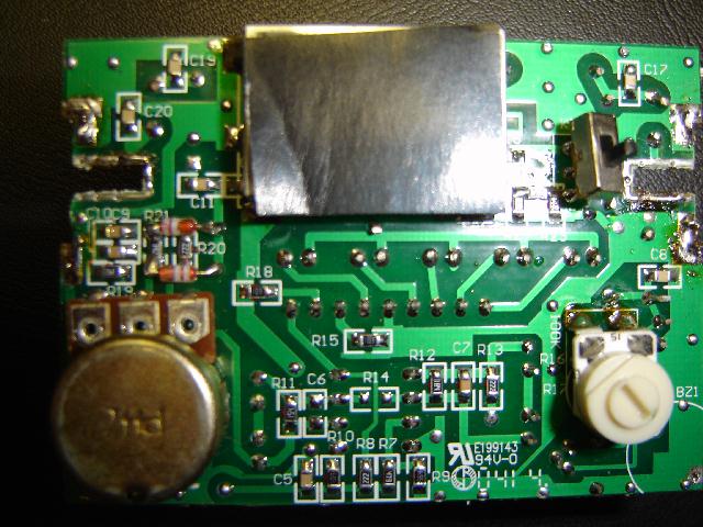

Jan Ambers Geplaatst: 1 maart 2007 Geplaatst: 1 maart 2007 Heb nogmaals een paar van die app opengemaat en even gespeurd... Dat spul van Trust is absoluut zijn naam K.... niet waardig! En die zogenaamde transfotjes zijn spoeltjes die het HF tegenhouden, in de Collector voedingslijn van de 2 versterkers(RF chokes) dus...(werkt op 9V gestabiliseerd) Ook hier zoals in de SF-T-1 en SF-11 loopt de voeding door de 2 spoeltjes, van 22 of 56 µH of mH (rood/rood/goud/goud-SF-T-1 of groen/blauw/goud/goud SF-11) Dit betekent dat bij een te grote stroom door de satfinder de spoeltjes naar de kl... zijn en de werking niet meer gegarandeerd is. Besluit: Richt eerst je antenne uit met de satfinder, en haal die er van tussen als er met de motor(in de coaxlijn opgenomen) gespeeld wordt! Hoe werkt de satfinder: ofwel via stroommeting, ofwel via RF breedbandversterking van de sat dat gedetecteerd wordt en aan een meetinstrument gevoerd wordt, de pieper is een buzzer die door de gedetecteerde spanning gestuurd wordt en dus een auditief satsterkte signaal levert. In de satbeginjaren, eind '70 nam ik de spectrumanalyser mee, en dat was omslachtig en risikovol zo een duur app mee te sleuren, een app van een tiental euros doet evengoed de job en ge hebt niks extra!

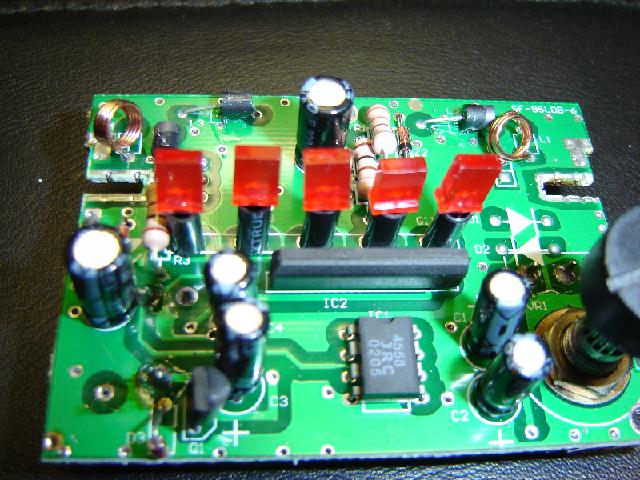

trust Geplaatst: 1 maart 2007 Geplaatst: 1 maart 2007 Citaat: Dat spul van Trust is absoluut zijn naam K.... niet waardig! Hohohoho , ik heb het netjes terug gegeven , de mijne was nog goedkoper (met led-balk) <img src="/forums/images/graemlins/smirk.gif" alt="" /> Zal die vanavond ook de jas uittrekken en tentoonstellen . Het verschil tussen theorie en praktijk is mijn uitdaging . Octagon SF8008 4K Edision Primo IP S2 Dr.HD F16 1.8 m ChannelMaster Offset in tuin 53º E - 45º W Jaeger SMR 1224 Usals met 5 Lnb wisselaar 2x Ka - Ku - C band Lin / Circ 1.2 m Echostar Offset aan schuur 53º E 34.5 W Twoteck Twinrotor met 3 Lnb wisselaar Ku - Ku low - Ka
Jan Ambers Geplaatst: 1 maart 2007 Geplaatst: 1 maart 2007 Ik bedoel de manier waarop het is samen "geschoten"! SMD componenten zitten er schots en scheef op zoals de meeste componenten erin.... Maarja het mag allemaal niks meer kosten hé! Ik had al moeite in dat ding om de centerpin van de Fconn eraan te solderen!

trust Geplaatst: 1 maart 2007 Geplaatst: 1 maart 2007 Citaat: Ik bedoel de manier waarop het is samen "geschoten"! SMD componenten zitten er schots en scheef op zoals de meeste componenten erin.... Maarja het mag allemaal niks meer kosten hé! Ik had al moeite in dat ding om de centerpin van de Fconn eraan te solderen! Ik weet dat je het niet kwaad bedoelde . Hier de striptease Het verschil tussen theorie en praktijk is mijn uitdaging . Octagon SF8008 4K Edision Primo IP S2 Dr.HD F16 1.8 m ChannelMaster Offset in tuin 53º E - 45º W Jaeger SMR 1224 Usals met 5 Lnb wisselaar 2x Ka - Ku - C band Lin / Circ 1.2 m Echostar Offset aan schuur 53º E 34.5 W Twoteck Twinrotor met 3 Lnb wisselaar Ku - Ku low - Ka
trust Geplaatst: 1 maart 2007 Geplaatst: 1 maart 2007 En zoals bij een goede striptease , de gehele naakte voorzijde tot het laatst bewaard . Het verschil tussen theorie en praktijk is mijn uitdaging . Octagon SF8008 4K Edision Primo IP S2 Dr.HD F16 1.8 m ChannelMaster Offset in tuin 53º E - 45º W Jaeger SMR 1224 Usals met 5 Lnb wisselaar 2x Ka - Ku - C band Lin / Circ 1.2 m Echostar Offset aan schuur 53º E 34.5 W Twoteck Twinrotor met 3 Lnb wisselaar Ku - Ku low - Ka
