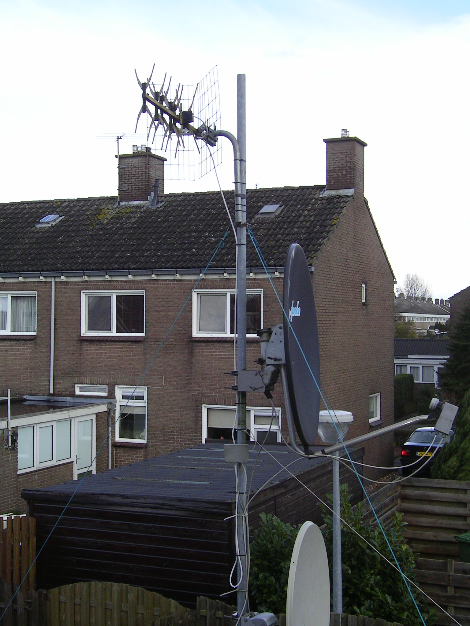

Gast Geplaatst: 4 maart 2007 Geplaatst: 4 maart 2007 Citaat: Ik heb mijn harkje nu verticaal opgesteld en het resultaat is 17 gecodeerde kanalen, maar geen publieke zenders en geen TV Noord Op frequentie 834 Mhz (66) nu een sterkte van 8-9 c/n Duidelijk te weinig om een beeld op de TV te krijgen nogmaals "kan je hark wel t/m kanaal 69 ontvangen <img src="/forums/images/graemlins/confused.gif" alt="" />" en als je dat niet weet wat voor hark heb je dan misschien dat we dan verder komen. De "oude" harken gingen niet verder dan nodig was dus in jouw omgeving was Smilde analoog 47 het hoogste kanaal. De leverancier zal je geen super breedband UHF hebben verkocht ga ik van uit. Al die harkjes hebben een bepaald freq.bereik en ik denk dat jouw hark niet geschikt is om t/m 66 de boel te ontvangen; clear? <img src="/forums/images/graemlins/xyxthumbs.gif" alt="" />
jop14 Geplaatst: 5 maart 2007 Auteur Geplaatst: 5 maart 2007 Ik gebruik een uhf antenne die ik voorheen gebruikte voor het ontvangen van TV Noord. Vandaag heb ik de 5 volt ingeschakeld en het is een behoorlijke verbetering zelfs TV Noord en de publieke zenders worden ingescand, alleen de de sterkte is circa 12 13 c/n dus af en toe beeld. Ik zal een foto van mijn antenne bijvoegen
Matthijs Geplaatst: 5 maart 2007 Geplaatst: 5 maart 2007 Citaat: Vandaag heb ik de 5 volt ingeschakeld Die 5 Volt schakeling werkt toch alleen bij aktieve antenne's? Zo is zien is de antenne op de foto een gewone passieve UHF yagi antenne. Pas maar op, je hebt zo kortsluiting... <img src="/forums/images/graemlins/frown.gif" alt="" /> Grt, Matthijs Gigablue UHD Trio 4k met OpenATV 7.1 / Octagon SF8008 met OpenATV 6.4 Imperial DABman i150, DAB+, FM, Internetradio Visiosat Big Bisat / Triax 64cm met: 42 * 39 * 36 * 33 * 28.5 * 23.5 * 19.2 * 16 * 13 * 10 * 9 * 4.8 * 3 gr oost / 1 gr west
jop14 Geplaatst: 5 maart 2007 Auteur Geplaatst: 5 maart 2007 Ik denk er aan om toch maar een speciale antenne aan te schaffen. Alleen welke?
W3ird_N3rd Geplaatst: 5 maart 2007 Geplaatst: 5 maart 2007 Citaat: Citaat: Vandaag heb ik de 5 volt ingeschakeld Die 5 Volt schakeling werkt toch alleen bij aktieve antenne's? Zo is zien is de antenne op de foto een gewone passieve UHF yagi antenne. Pas maar op, je hebt zo kortsluiting... <img src="/forums/images/graemlins/frown.gif" alt="" /> Grt, Matthijs DVB-T inline versterkertje voor 5 euro erbij en al het kabelverlies is weg zonder extra snoeren en stekkers <img src="/forums/images/graemlins/xyxthumbs.gif" alt="" />. Visiosat Bisat 19,2/23,5/28,2, Triax 54cm Hotbird, Spaun/Maximum/Axing/Satconn switches
Gast Geplaatst: 5 maart 2007 Geplaatst: 5 maart 2007 Citaat: De yagi antenne van Jop's foto is niet geschikt voor kanaal 66 ( 834 MHz), maar wel nog geschikt voor de lagere kanalen van Groningen. Hoogezand ( TV Noord), waar de yagi wel geschikt voor was, zond uit op een veel lagere frekwentie (kanaal 36). De directoren van de yagi schermen de ontvangst van Groningen op 834 Mhz af , vrees ik, waardoor je geen ontvangst genoeg hebt. mitchel Inderdaad dat is en was mijn conclusie ook al. En die 5Volt schakeling maakt normaliter niets uit of je hem aan of uit zet bij zo'n antenne. Ik denk dat de standaard KPN antenne nog beter ontvangt omdat die dus wel t/m kanaal 69 gaat. <img src="/forums/images/graemlins/smirk.gif" alt="" />
peterk Geplaatst: 5 maart 2007 Geplaatst: 5 maart 2007 Wat zit er in het doosje onder je antenne? Is dat een antenne versterker of een oude koppelfilter waarin de antennes voor Smilde band III (Ned.1) en Smilde band IV (Ned 2,3 en reginaal) werden gekoppeld? Als het laatste het geval is zou ik dat doosje er maar snel tussenuit halen want dan heb je zeker te maken met beperkende bandfilters waardoor je boven kanaal 50 weinig signaal meer over houdt. Als het een antenne versterker is, moet ie wel gewoon met de oorspronkelijk daarvoor bedoelde voeding gevoed worden. Ik weet niet waar je zit maar misschien zou je eens kunnen proberen op Smilde te richten i.p.v. Groningen wat je nu denk ik doet gezien de foto.
jop14 Geplaatst: 5 maart 2007 Auteur Geplaatst: 5 maart 2007 Goed gezien, hiermee scheid ik het schotel signaal en het antenne signaal zodat ik met een kabel naar binnen kan. Ik heb begrepen dat de antenne niet geschikt is voor de ontvangst van de Ned. kanalen en dat ik een rasterantenne nodig heb met de dipolen omhoog
jop14 Geplaatst: 5 maart 2007 Auteur Geplaatst: 5 maart 2007 Ik denk dat er wel uit ben. Trouwens heel veel dank voor jullie moeite om te reageren en mij te helpen!!
peterk Geplaatst: 6 maart 2007 Geplaatst: 6 maart 2007 Ik denk dat ik het nu ook wel weet. Ik gebruik zelf ook een gecombineerde kabel voor DVB-S en gewoon antenne signaal. Die kapt af ongeveer op kanaal 65 voor het gewone antenne signaal omdat het schotelsignaal al op 950 Mhz dat is maar net daar boven begint. Zelf heb ik ook storing als mijn Dreambox aanstaat en ik probeer op de hoge UHF kanalen te kijken. Je kan twee dingen proberen: eerste is de antenne kabel voor DVB-T rechtstreeks naar je ontvanger trekken en als dat geen optie is als tweede proberen even de LNB spanning op nul te zetten zodat je geen stoor signalen hebt.
jop14 Geplaatst: 15 maart 2007 Auteur Geplaatst: 15 maart 2007 Ik heb de rasterantenne geplaatst en mijn c/n is gestegen naar 21, perfect! Bedankt voor je hulp! Groetjes Jacob
