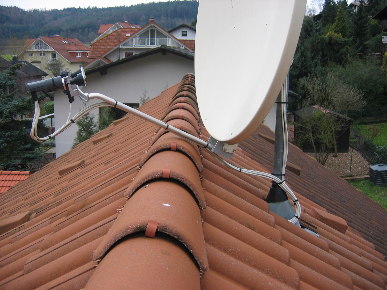

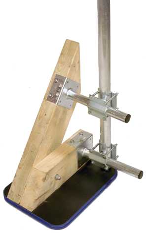

Wanneer je schotel nu op de zijgevel hangt, dan kan je hem straks misschien dwars op de achtergevel hangen. Dat is stevig en waarschijnlijk het meest uit het zicht. Dat heb ik ook gedaan, zie het plaatje hiernaast.
Klopt Svetik, dit is een heel mooi systeem. Deze systemen worden veel bij onze oosterburen gebruikt waar de schoteldichtheid aanzienlijk is.
In Nederland zie je ze eigenlijk zelden.

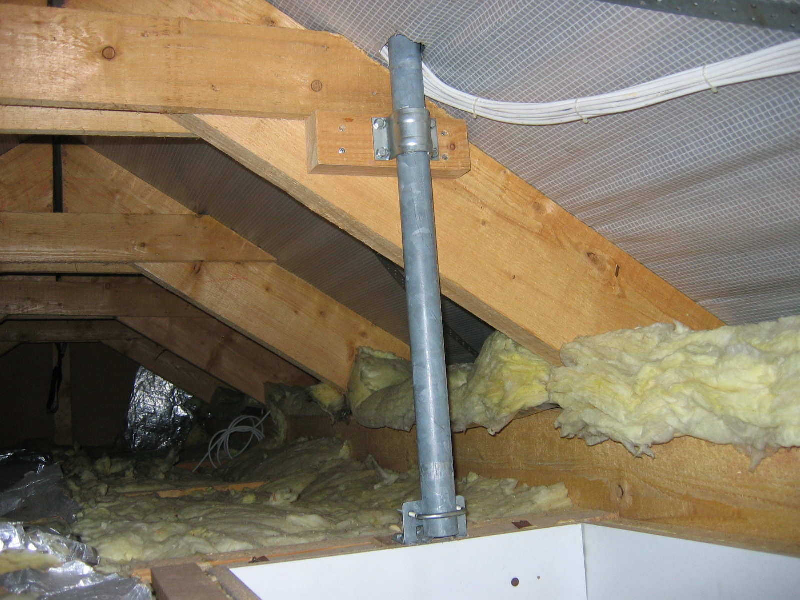

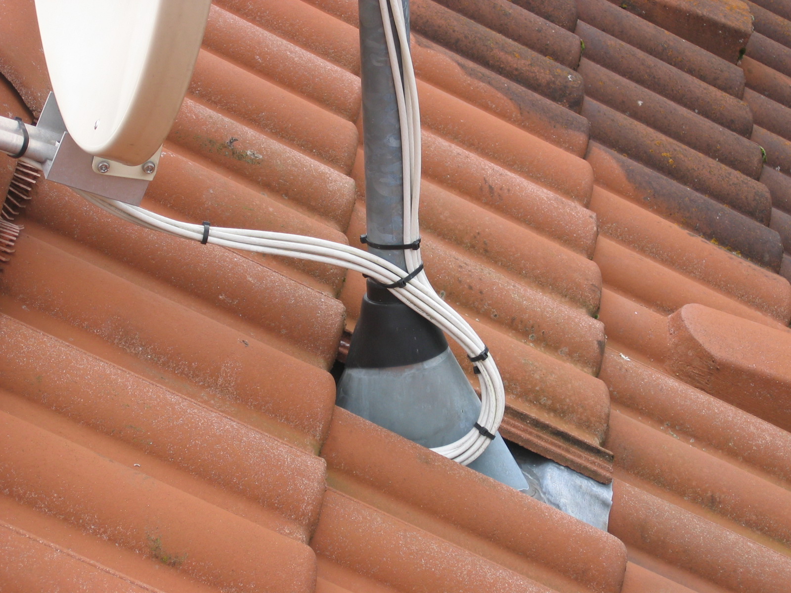

Hier een paar foto´s voor de duidelijkheid.
Zo ziet het er onder het dak uit. Vliering.

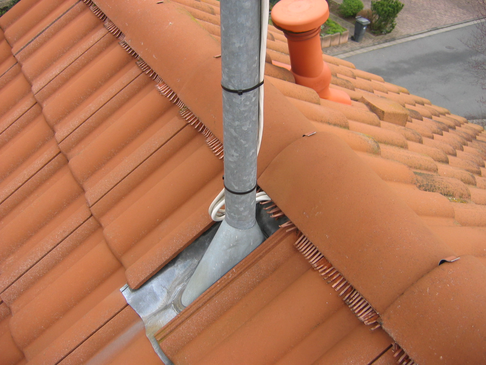

Dit is de doorvoer van mijn grote schotel.
Is absoluut waterdicht. Prima oplossing.

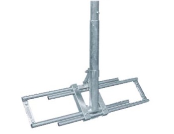

Inderdaad dat zijn ze.

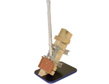

In Duitsland zijn ze echter in meerdere uitvoeringen te krijgen, zie bijlage.

De voet van de mast moet natuurlijk wel wat hebben om aan vast te maken. Kan ook een onderliggende dwarsbalk zijn. Kijk maar hoe eenvoudig op de eerste foto.

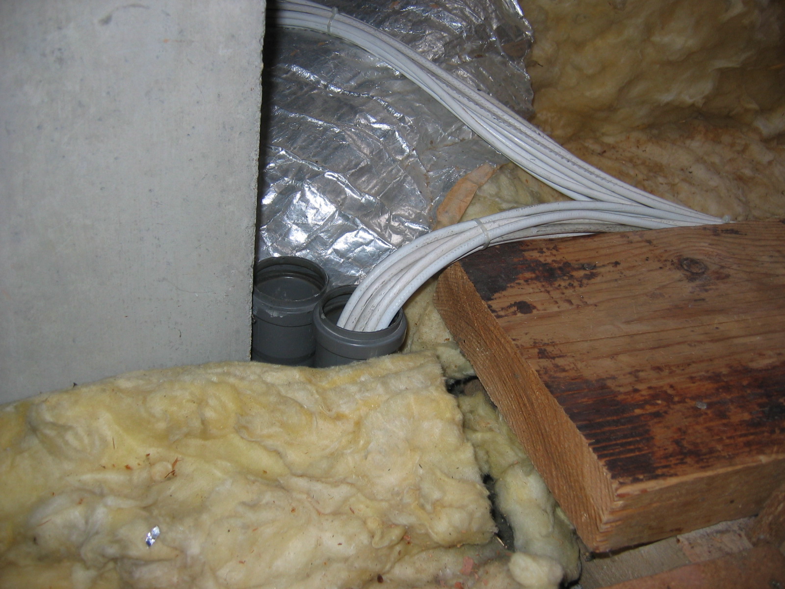

En voor de pijpjes...Denk maar aan buizen. Ik heb gelijk 2 afvoerbuizen laten leggen. Niet van dat geklungel, maar gelijk goed voor toekomstige uitbreiding. Ik heb er alleen maar profijt van gehad.
In de bijlage nog een foto:
