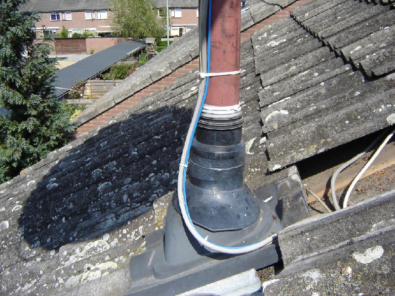

Gast Geplaatst: 27 februari 2007 Geplaatst: 27 februari 2007 Citaat: In de bijlage nog een foto: Ehhmmm..... <img src="/forums/images/graemlins/grin.gif" alt="" /> <img src="/forums/images/graemlins/blush.gif" alt="" />

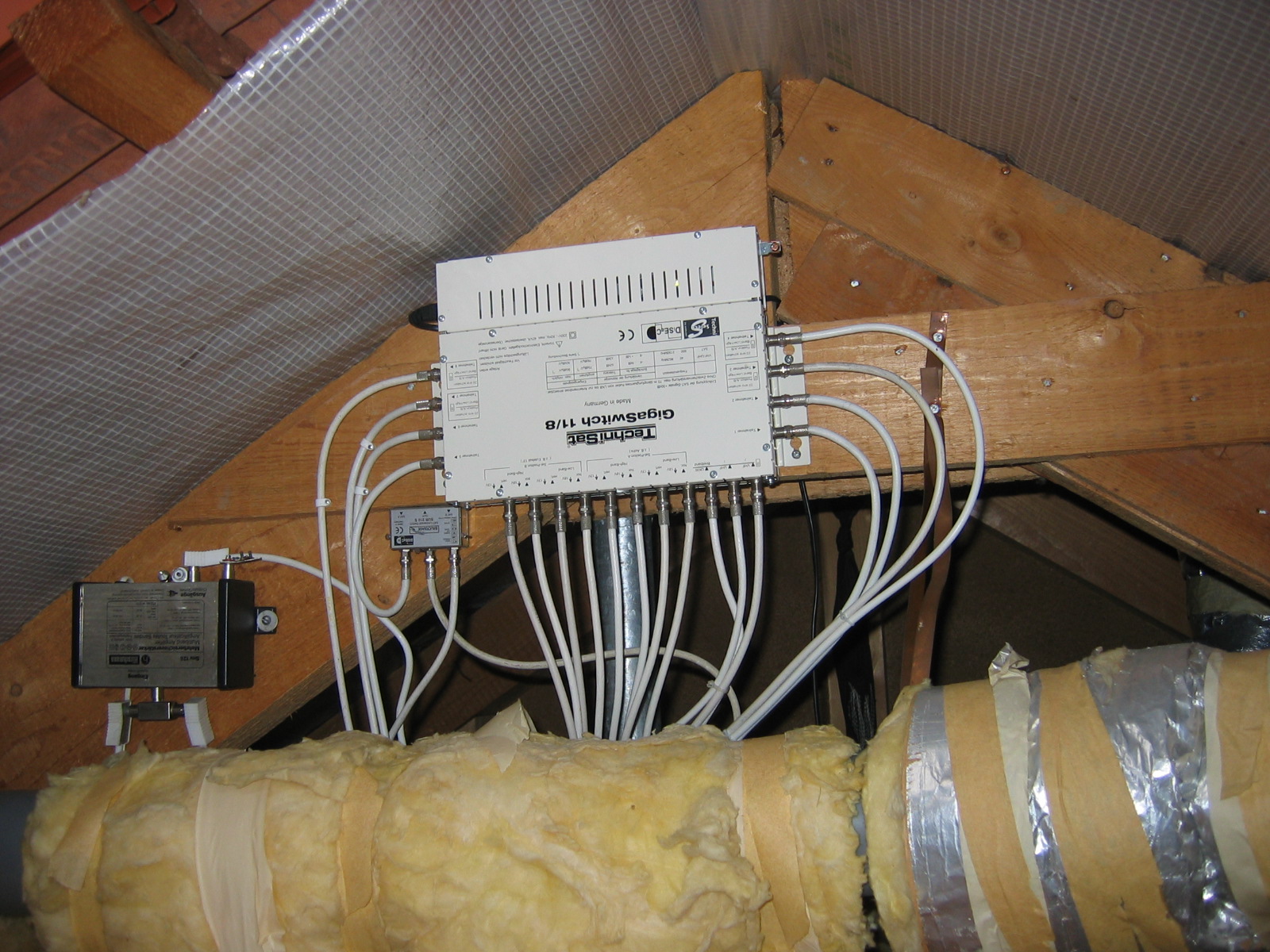

Gast Geplaatst: 27 februari 2007 Geplaatst: 27 februari 2007 Nu dan. En bij dirt antwoord nog een foto van mijn switch. Dan krijg je een idee hoeveel kabelzooi er door die pijpen moet. Citaat: Hoeveel pijpdikte en schotelgewicht mag er trouwens door 1 dakpan? Er moet één dakpan, of een halve verwijderd worden. Daarvoor komt er een loden dakpan in de plaats. Dat is alleen de afdichting. De werkelijke bevestiging zit onder het dak aan de dakspantenkonstruktie. Is zeer eenvoudig. De pijpdikte is 2", oftewel ca 5 cm.
Henksat Geplaatst: 27 februari 2007 Geplaatst: 27 februari 2007 Citaat: Dan krijg je een idee hoeveel kabelzooi er door die pijpen moet. Niet teveel van het goede de kabelboom welke horizontaal loopt te voorzien van 35 cm dik isolatie? <img src="/forums/images/graemlins/grin.gif" alt="" /> Dreambox 8000HD, Xtrend et5000 & et9000, Qnap 209-II Pro 2Tb,Wavefrontier T 90,Stab HH120 Triax 78 cm, Triax 78 cm CDS Duo LNB Member of the PLi team
Gast Geplaatst: 27 februari 2007 Geplaatst: 27 februari 2007 Ja..mijn kabeltjes tijn lekker warm ingepakt..!! <img src="/forums/images/graemlins/grin.gif" alt="" /> Grapje..dat zijn de afvoerontluchtingsbuizen. Zouden die niet geisoleerd zijn dan zijn ze drijfnat van het condens in de zomer. Is voorschrift hier.

Gast Geplaatst: 27 februari 2007 Geplaatst: 27 februari 2007 Het heeft ook te maken met het feit dat de verkabeling in Duitse huizen van het dak naar de kelder verlopen. Er is geen meterkast of kruipruimte zoals in NL. Zodoende lopen er bij mij 2 afvoerbuizen langs de schoorsteen naar de kelder waar ik alle kabels doorgetrokken heb. Een kelder is het eigenlijk niet..een basement (souterain) zal ik maar zeggen. Er is gewoon daglicht en het is woonruimte. Van mijn werkruimte in de kelder gaar er weer buizen naar mijn bureau in de tuin. Prima opgelost. Zou ik de schotel ergens in de tuin hebben staan, dan had ik grote problemen met de kabelvoering gehad. Ach en in het zicht staan valt wel mee. Het is in ieder geval een mooie afgewerkte oplossing als je dat van 2 schotels op het dak kan zeggen. <img src="/forums/images/graemlins/grin.gif" alt="" /> Oh ja..ik kom er makkelijk bij voor het instellen via het looprooster voor de schoorsteenveger.

Jorgen Geplaatst: 28 februari 2007 Auteur Geplaatst: 28 februari 2007 @ iedereen, bedankt weer tot zover. @ svetik, zeer veel dank voor je moeite! Samengevat kom ik hier op uit: Flink sterke pijp, waarvan grootste deel onder het dak zit, om schotel aan te hangen. Bevestiging op vloer, danwel balkenconstructie, danwel beide. (Heb nog niet helemaal duidelijk wat nu de beste manier is. Maar dat kan ook door de tijd komen. (1 uur 23.)) Flinke plasticpijp om kabels door te voeren waar nodig. Wat is trouwens beter/goedkoper: de bevestigingsspullen door de aannemer laten verzorgen, door de schotelboer (die de boel ook weer gaat richten), of...? Ik zag ook ergens een foto (weet niet meer welke) waarbij de schotel bevestigd is aan de ene schuine zijde van het dak, maar de naar/over andere zijde uitkijkt (lees: gericht staat). Is dat toevallig zo, of zit daar een reden achter? Voorheen veel plezier gehad van Topfield 5000 PVR - 300 GB, Aston 2.18, Wisi Orbit 80 cm, Grundig 0,3 QuadPapa & Mama †
jalza Geplaatst: 28 februari 2007 Geplaatst: 28 februari 2007 de Reden zal vermoedelijk zijn dat hij nu op het achter gedeelte van het huis staat . en als je hem dus op de voorkant zet zal toch wat meer in het zicht zitten en dan heb je kans dat er wat moeilijker over gedaan wordt. Door je omgeving natuurlijk. Mensen willen graag wat te klagen hebben . Dreambox 800HD 90 cm noname Draaibaar openPLI powerdDreambox 500HD 90cm Draaibaar OpenPli powerd2x skystar2 + Prof 7300 op draaibaar 90cm Arriva 102 mini voor onderweg.
