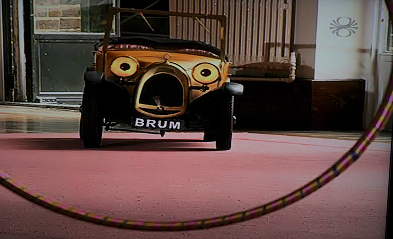

Geen test beeld meer maar normale uitzending
