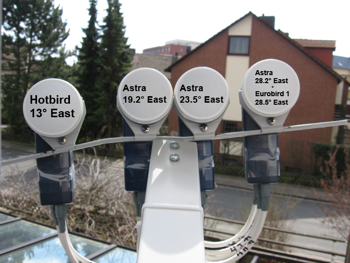

Golfdiesel Geplaatst: 8 april 2007 Geplaatst: 8 april 2007 Ik heb een Triax 78cm met de multifeed arm waar theoretisch gezien 4 lnb's op kunnen. Nu wil ik graag 23,5 erbij plaatsen. Het probleem wordt dan het uitrichten. Nu is de feedarm op 23,5 gericht zodat ik aan de ene kant Astra 1 heb zitten en aande andere kant Astra 2. De Triax multifeed arm staat het alleen niet toe dat er ook een LBNB precies in het midden van de Feedarm geplaatst wordt. Heeft iemand al een setup met deze schotel en de multifeed arm met Astra 1,2 en 3? Graag met foto's. En welke LNB's heb je daar voor gebruikt? Ik heb nu Inverto twin lnb's maar die hebben een vrij grote behuizing en ik betwijfel of ik er dan überhaupt één tussen kan krijgen. Xtrend ET9500 - OpenPLi powered

cookie monster Geplaatst: 9 april 2007 Geplaatst: 9 april 2007 Citaat: Van links naar rechts: 13.0 - 19.2 - 23.5 - 28.2 El_Bandito , heb jij zo hele goeie ontvangst ?? Want ik dacht dat de astra 2 hoog moest staan , Hotbird lager , vanwege de clarke belt !! <img src="/forums/images/graemlins/wink.gif" alt="" /> Zeker weten dat je dan beter ontvangst hebt !! <img src="/forums/images/graemlins/xyxthumbs.gif" alt="" /> Ik heb hier zo'n raihouder ook eens getest op zowel 64cm , als 78cm Triax , werkt perfekt !! <img src="/forums/images/graemlins/xyxthumbs.gif" alt="" /> De volgende imageshack-links staan op een Duits forum , heb het onlangs teruggevonden:http://img488.imageshack.us/img488/5738/satimg200604060004beschriftet1.jpghttp://img488.imageshack.us/img488/9974/satimg200604060009beschriftet8.jpghttp://img488.imageshack.us/img488/2993/satimg200604060007beschriftet1.jpghttp://img439.imageshack.us/img439/1681/dsc02350klein6fc.jpghttp://img341.imageshack.us/img341/3784/4satelliten8teilnehmeranlagevg1.jpg C o o kie M o nster C U L'8'R WEIRDOGAToRS I was born once , as an invasion of the bodysnatchers , but the doctor did get a brain-attack !! my name: breedbandwurger 1967 casa CM: FTA DVB-S & FTA DVB-S2
El_Bandito Geplaatst: 9 april 2007 Geplaatst: 9 april 2007 Deze rail is massief, dus je moet "de Hulk" inhuren om deze rail te buigen. Met de "u-rail" op jouw foto's is dat een stuk makkelijker. Ontvangst met deze opstelling is goed, nochthans ik denk dat het nog wel beter kan, als ik er wat aan ga prutsen. Spelfouten in bovenstaande tekst zijn met opzet gemaakt en dienen ter vermaak van de lezer.
Vmax145 Geplaatst: 9 april 2007 Geplaatst: 9 april 2007 je kunt de verticale as onder de lnb toch laten zakken als ik het goed zie op de foto zit met een klemverbinding haaks op de feedarm houdertje gr.Vmax Toshiba 42WL67Z lcd ,DM800 openPLI ,DM500+ openPLI, kaart huh waarvoor?, Archsat DJ70 x 7 lnb's x Vantage 8-1
cookie monster Geplaatst: 9 april 2007 Geplaatst: 9 april 2007 Die foto's zijn van 2 Duitsers !! <img src="/forums/images/graemlins/wink.gif" alt="" /> Maar om het probleem op te lossen , je kan de LNB laten zakken: je hebt 2 boutjes zitten , 1 voor de stang waar de LNB op staat te laten zakken , en de andere is om de LNB naar boven of beneden te laten kijken !! <img src="/forums/images/graemlins/wink.gif" alt="" /> Die rail kan je met de hand buigen , maar vermoedelijk ga je dit in uw aangezicht voelen , dus niet proberen <img src="/forums/images/graemlins/blush.gif" alt="" /> C o o kie M o nster C U L'8'R WEIRDOGAToRS I was born once , as an invasion of the bodysnatchers , but the doctor did get a brain-attack !! my name: breedbandwurger 1967 casa CM: FTA DVB-S & FTA DVB-S2
fico99 Geplaatst: 9 april 2007 Geplaatst: 9 april 2007 Ik heb op mijn Triax TDS-110 gewoon een Triax MultiBlock geplaatst met gewone Smart Titanium Single LNB's. Werkt ook perfect <img src="/forums/images/graemlins/xyxthumbs.gif" alt="" /> Schotelantenne zelf staat uitgericht op 20E en er is net voldoende ruimte tussen de LNB van 19,2E en 23,5E. Dreambox DM800, Triax TDS 110 Triax Multiblock met 4 x Smart Titanium TSX Single (13E, 19,2E, 23,5E en 28,2E) TV Vlaanderen TopPakket

Gast Geplaatst: 9 april 2007 Geplaatst: 9 april 2007 Hallo Golfdiesel, Ik heb een poosje geleden ook een triax 88 cm gekocht met een multifeed(4 lnb,s). Hierop ziten de lnb voor hotbird /astra 1/2/3 zie foto(ook van hier van een eerder topic)voor astra 1 gebruik ik een inverto twin lnb die ook wat groter is dan de andere lnb ,s wat geen enkel probleem is. Mooie van een multifeed van triax is dat je de lnb van astra 1 links naast de arm zet (echt er tegenaan)de multifeed arm er dan iets gekanteld in (zie op de foto dat de lnb ,s op verschillende hoogtes staan en dan eerst astra 1 uitricht ,de rest is dan een kwestie van lnb erop en schuiven tot je perfect beeld hebt met een zo maximaal mogelijke ontvangst. Moi Brombeer. <img src="/forums/images/graemlins/xyxthumbs.gif" alt="" />
HJS Geplaatst: 9 april 2007 Geplaatst: 9 april 2007 He golfdiesel ik heb ook deze opstelling triax 78cm met die zwarte kromme multifeed houder op A1,A2,A3,hotbird met inverto twin lnb's en de A1 zelfs met een quatro lnb, moet je zeggen dat als ik alle transponders op de A2 en hotbird goed wil ontvangen, en dan met name de transponder waar liberty tv NL op zit, ik dan wel een transponder op de A3 mis,en dat is dan die waar toevallig weer de nederlandse regio omroepen zitten en heel af en toe ook de transponder waar de turkse zenders op zitten, ik hoop niet teveel verwarring gemaakt te hebben, maar ik ga dus alleen voor de A3 een inverto voor een Alps vervangen en oh ja, deze opstelling zit dan ook nog op een woonark. VU+ Ultimo 4K ccs 1TB, VU+ Uno cable, both running on OpenPli, Rotating Triax TDA110, Apple air capsule extreme
Theo50 Geplaatst: 9 april 2007 Geplaatst: 9 april 2007 Een 78 cm schotel is natuurlijk ook niet erg ruim bemeten om 4LNB's op te zetten. Ik heb vandaag op mijn Triax 110 cm een originele beugel van dit merk gemonteerd en hield zelfs nog een graad of 2 over tussen Astra 1 en 3. Ik had er wel gelijk 4 nieuwe smalle ALPS LNB's bijgenomen om ruimte problemen te voorkomen. Hoe kleiner de schotel hoe dichter ze tegen elkaar aanzitten natuurlijk. Met de originele Triax beugel wel de binnenste LNB's met de bolle kant tegen elkaar en de buitenste LNB's met de bolle kant naar buiten, want anders kom je misschien net niet uit.
