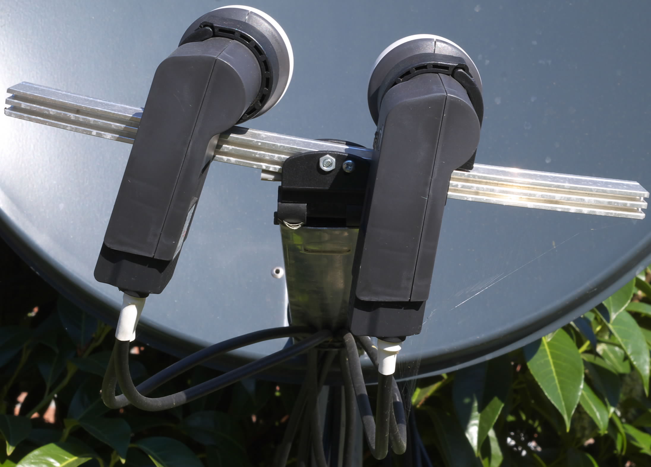

Golfdiesel Geplaatst: 15 april 2007 Auteur Geplaatst: 15 april 2007 Als ik deze berichten zo zie moet ik toch eens gaan kijken hoe ik het kan aanpassen. Zie bijgevoegde foto voor de huidige opstelling op een Triax 78cm. Ik kan met de standaard bijgeleverde LNB houders hier geen extra LNB tussen krijgen. De LNB's zijn zo uitgericht dat ik met de satfinder het hoogst mogelijke signaal heb op beide sat's. De arm is richting 23,5 uitgericht overigens. Ik denk dat ik een andere lnb arm moet hebben... Alleen zie ik voor de Triax eigenlijk alleen de arm staan die ik heb, waar zijn de andere opties te kopen (stuur maar een PM). Xtrend ET9500 - OpenPLi powered
Golfdiesel Geplaatst: 15 april 2007 Auteur Geplaatst: 15 april 2007 nog een foto bij bovenstaand bericht Xtrend ET9500 - OpenPLi powered

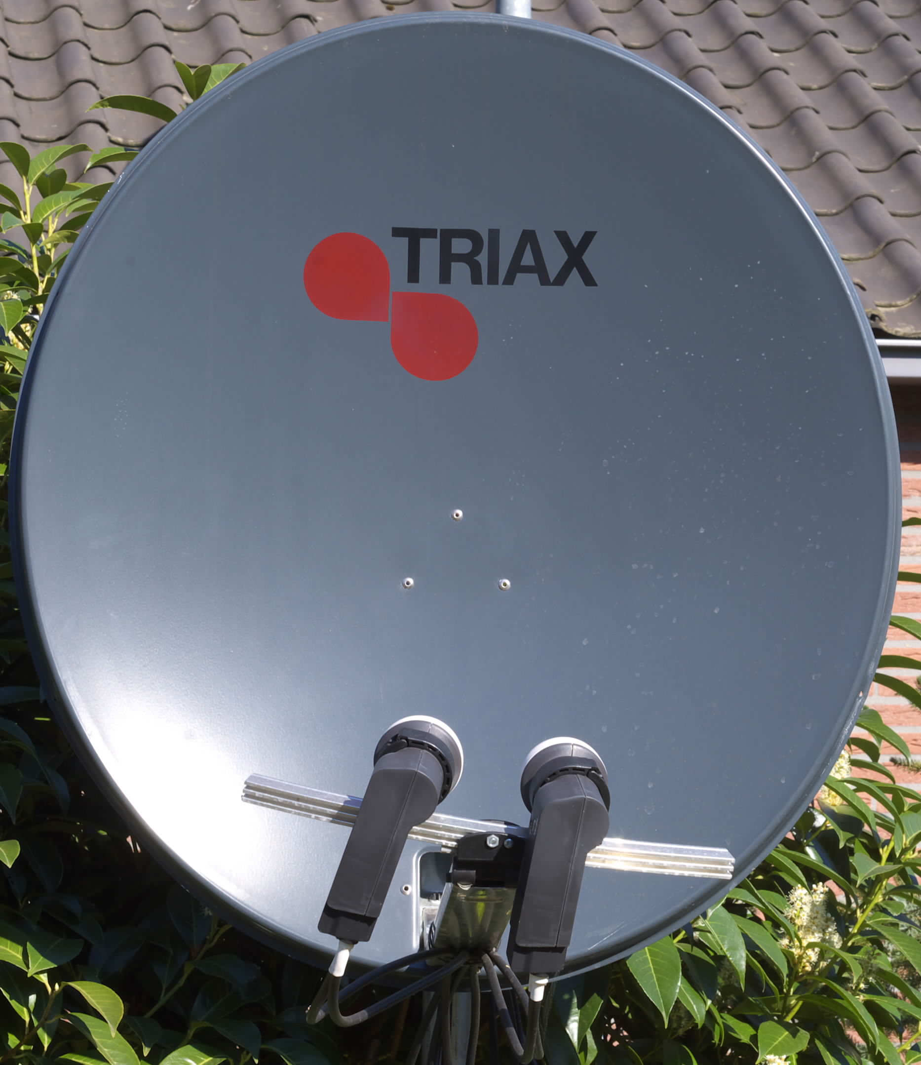

Gast Geplaatst: 15 april 2007 Geplaatst: 15 april 2007 Als jij de linker lnb vanaf achteren gezien strak tegen de arm aan monteerd en vanaf dat punt de andere lnb's gaat richten dan heb je een perfecte combinatie....Je moet er ook geen lnb's tussen gaan plaatsen!!!Maar er 1 links en 1 rechts ernaast plaatsen....Basis principe is voor de 4 afstelling A1-A2-A3-HB Astra 1 max uitrichten en daarna de andere lnb's.... kijk maar naar b.v een Multytenne 4 lnb's max gericht en het enigste wat je moet doen is de schotel op de Astra 1 strak uitrichten. Gr.Info Ik heb een foto van mijn Triax78 bijgevoegd
Golfdiesel Geplaatst: 15 april 2007 Auteur Geplaatst: 15 april 2007 @info Thanks! mijn denkwijze was gewoon niet helemaal juist. Eigenlijk moet ik dus gewoon beide lnb's erafhalen en dan weer gaan opbouwen op de manier zoals jij beschreven hebt. Dus als ik de foto bekijk heb jij van links naar rechts (zoals ik de foto zie) hoe staan de sats dan? 28.2-23.5-19-13? Xtrend ET9500 - OpenPLi powered
Theo50 Geplaatst: 15 april 2007 Geplaatst: 15 april 2007 De steun ziet er het zelfde uit als het exemplaar wat ik gebruik, maar de lnb's zijn verkeerd. Je moet voor de Astra 1 en 3 van die smalle ALPS lnb's gebruiken anders red je het niet met de ruimte er tussen. Als je de lnb houder op de rail zet met de bolle kant naar binnen moet het lukken. Eerst de Astra 1 als belangrijkste satelliet goed zetten, vervolgens de rest met de rail iets gekanteld.

Gast Geplaatst: 16 april 2007 Geplaatst: 16 april 2007 Citaat: @info Eigenlijk moet ik dus gewoon beide lnb's erafhalen en dan weer gaan opbouwen op de manier zoals jij beschreven hebt. Dus als ik de foto bekijk heb jij van links naar rechts (zoals ik de foto zie) hoe staan de sats dan? 28.2-23.5-19-13? Nee hoor je kunt de lnb's gewoon laten zitten.Alleen anders uitrichten.Ja van voren gezien is het van links naar recht inderdaad zoals je beschreef.. Citaat: De steun ziet er het zelfde uit als het exemplaar wat ik gebruik, maar de lnb's zijn verkeerd. Je moet voor de Astra 1 en 3 van die smalle ALPS lnb's gebruiken anders red je het niet met de ruimte er tussen. @Theo50 Waar baseer jij dat op dat de lnb's verkeerd zijn??Ik heb in de praktijk nog nooit een afstelling zoals deze niet kunnen maken met wat voor een Lnb's dan ook!!!Met kleinere lnb's zoals de Alps is de afstelling inderdaad binnen 5 minuten te realiseren..Maar kleine Lnb's zijn b.v ook de Inverto silverline..Die heb ik zelf gebruikt......En ik heb onder slechte weers omstandigheden nog nooit zonder beeld gezeten!!!!Zware omweers buien even buiten wegen gelaten... Ik zeg altijd probeer het gewoon met het geen wat je voor handen hebt!!Mocht het dan echt niet lukken dan kun je altijd nog overwegen nwe.lnb's aan te schaffen.Begin net als met een pizza met de "bodem"!!! Even een foto met "grote lnb's" dit betreft mijn eigen schotel. Gr.Info
Gast Geplaatst: 16 april 2007 Geplaatst: 16 april 2007 En nog even een vooraanzicht van achter de schotel bekeken.. Gr.Info
Theo50 Geplaatst: 16 april 2007 Geplaatst: 16 april 2007 @ info, En dit alles is op een 78 cm Triax gemonteerd?
Gast Geplaatst: 16 april 2007 Geplaatst: 16 april 2007 Ja op een Triax 78CM.....Ik heb alleen geen logo op het bord staan omdat dit een Bulk schotel is.. Gr.Info
Theo50 Geplaatst: 16 april 2007 Geplaatst: 16 april 2007 Je hebt voor de Astra 1 natuurlijk wel een iets langere lnb gemonteerd, maar dan moet ik mijn ongelijk bekennen. Ik wil niemand op onkosten jagen, maar had hier en daar zien staan dat het niet ging met een standaard lnb. Ik heb zelf ook gelijk 4 nieuwe lnb's aangeschaft om problemen te voorkomen.
