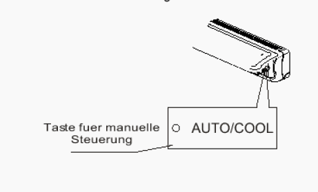

Gast Geplaatst: 15 april 2007 Geplaatst: 15 april 2007 Heb je de koeling ook al handmatig geprobeert an te zetten?

MagicOnline Geplaatst: 15 april 2007 Auteur Geplaatst: 15 april 2007 Manueel heb ik ook geprobeerd, maar met het zelfde resultaat. klok ed is ook allemaal ingesteld. vermoed idd ook dat er iets niet in orde is, garantie gevalletje denk ik. CDS: Wij bieden goede beeldkwaliteit, dat u geen goed beeld heeft ligt niet aan onze bandbreedte.
