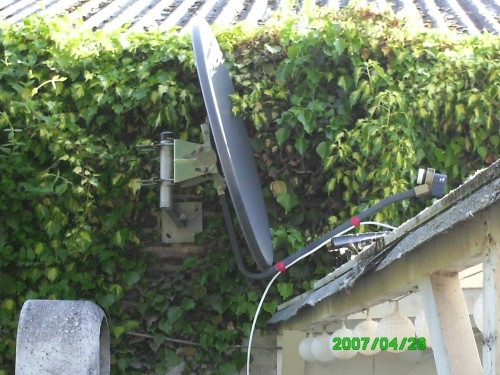

Gast Geplaatst: 26 april 2007 Geplaatst: 26 april 2007 nou het wil maar niet lukken. alles nagekeken maar niets daar. zal eens proberen om er een paar foto`s van de opstelling bij te doen [afbeelding]http://www.mijnalbum.nl/Foto=YV6LLELQ[/afbeelding] [afbeelding]http://www.mijnalbum.nl/Foto=N87MIXPS[/afbeelding] [afbeelding]http://www.mijnalbum.nl/Foto=ITSCSDHT[/afbeelding] jos
Keitje Geplaatst: 26 april 2007 Geplaatst: 26 april 2007 Het zijn wel erg kleine fototjes. Maar wat ik er toch uit kan opmaken, is dat de elevatie aan de hoge kant lijkt. Je zou dus was meer naar beneden moeten kijken met je schotel. Nogmaals: erg onduidelijk te zien op de foto's. Ouderwets DM8000 en DM500HD. (Met PLi)
Gast Geplaatst: 26 april 2007 Geplaatst: 26 april 2007 Citaat: Het zijn wel erg kleine fototjes. Maar wat ik er toch uit kan opmaken, is dat de elevatie aan de hoge kant lijkt. Je zou dus was meer naar beneden moeten kijken met je schotel. Nogmaals: erg onduidelijk te zien op de foto's. @jos21 & Keitje, Als je in de URL de letters "MINI" weglaat zie je de foto('s) op normale grootte. Inderdaad is, zoals Keitje al aangeeft, de schotel te veel "omhoog" gericht. De hoek moet niet ongeveer 30 graden zijn zoals op de foto maar ongeveer 8 graden, bijna loodrecht dus. Daarnaast zullen de bladeren die voor de schotel hangen ook geen gunstige uitwerking hebben op de signaalontvangst. Maar wellicht blijkt het ontvangen signaal desondanks nog voldoende sterk. Dat kun je alleen ter plaatse testen. Met vriendelijke groeten <img src="/forums/images/graemlins/wink.gif" alt="" /> sattaz
lemoi Geplaatst: 26 april 2007 Geplaatst: 26 april 2007 ik kan niet zo veel zien op de foto's (lage resolutie) maar het ziet er naar uit dat je schotel geen vrij zicht heeft,de mplanten hangen voor de schotel, of beter, de schotel hangt in de planten of zie ik dit verkeerd? Beter 1 sateliet in de lucht dan 10 in de hand Philips 7072, 2000, 5400 (7005) Kathrein CAS90,UAS485 + een paar andere LNB's H126 kabel, Matrix reborn, revolution, ORF
Gast Geplaatst: 26 april 2007 Geplaatst: 26 april 2007 de schotel staat nu op 8% en de bladeren zijn zo goed als weg. maar het probleem blijft. ik heb nog nooit zo`n probleem gehad. zoals ik al vertelde heeft de schotel altijd onder de regenpijp gehangen in mijn vorige woonplaats en altijd een super signaal. toch denk ik er over om de oude lnb eens terug te zetten. die ik er nu op heb zitten is 0,2db en op de oude lnb staat alleen maar lo:975/10.50ghz. dus welke zal beter zijn??
Gast Geplaatst: 26 april 2007 Geplaatst: 26 april 2007 nou zowel met de oude als nieuwe lnb geen verschil. dus ik zal op zoek moeten naar een sateliet boer hier in de buurt. die me de schotel tegen een zacht prijsje aan de zijkant van de gevel hangt. anders weet ik het ook niet meer. jos
