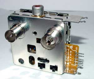

Sommige analoge satellietontvangers hebben ook een RF uitgang en vaak ook een decoder(scart)ingang , die is ook voor dat doel te gebruiken .
Zijn meestal ook kleiner dan een VCR .
Heeft de Philips geen TV-antenne-uitgang? Koop dan een Scart RF modulator. Circa 45 euro.

Een losse modulator kost circa 5 euro (bij elektronica dumpzaken).
Als je handig bent soldeer je daar zelf de voedingsadapter en de scartplug aan, en bespaar je 35 euro.
Ik wil best zo "stom" zijn om tegen verzendkosten er een op te sturen .
Ik heb zojuist een Amstrad SRX 360 aangesloten (niet dat ik iets opstuur , waar je nog niks aan hebt) en daar gaat het goed mee .
Let op ,d ie € 5.- RF modulators zijn bijna allemaal mono exemplaren .
