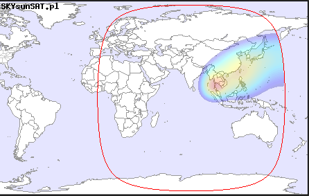

Als we dan zien onder aan het plaatje dat voor de Thaicom 5 in Rusland en Noord Europa 3,60 meter of groter nodig is dan is dat gezien de schotel afmeting niet voor een ieder weggelegd.
Zelf zou ik ook wel zoiets willen maar helaas, ik heb de ruimte niet en vrij zicht al helemaal niet. <img src="/forums/images/graemlins/frown.gif" alt="" /> <img src="/forums/images/graemlins/frown.gif" alt="" />
Maar ik blijf me erover verbazen. <img src="/forums/images/graemlins/xyxthumbs.gif" alt="" />

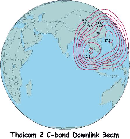

Hoe het mogelijk is dat hier in Nederland de C-Band Regional Beam
van Thaicom-2 op 78,5 Oost ontvangen kan worden weet ik ook niet.
Alle footprints, zowel de officiële alsook de officieuze,
geven aan dat Europa ver buiten bereik ligt.
Officiële footprint van Thaicom-2 C-Band Regional Beam
(A) THAICOM-1A : C-Band Regional Beam
(B) THAICOM-2 : C-Band Regional Beam
[C] THAICOM-1A : Ku-Band Spot Beam (Thailand)
[D] THAICOM-2 : Ku-Band Spot Beam (Thailand)

Officieuze footprint van Thaicom-2 C-Band Regional Beam
1390474-Thaicom2-Regional-C-Beam-Mlesat.
Plaatje is afkomstig van de website van mlesat <img src="/forums/images/graemlins/cool.gif" alt="" />

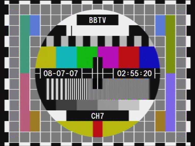

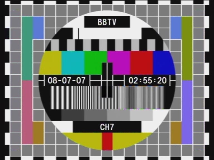

Ik heb hier voor de Testcard (of testbeeld) verzamelaars nog een paar mooie foto,s (bijlage)
foto 1
BBTV channel 7 op 3764 H 4702 SR Thaicom 2 regionale beam
Mvg Dischdriver

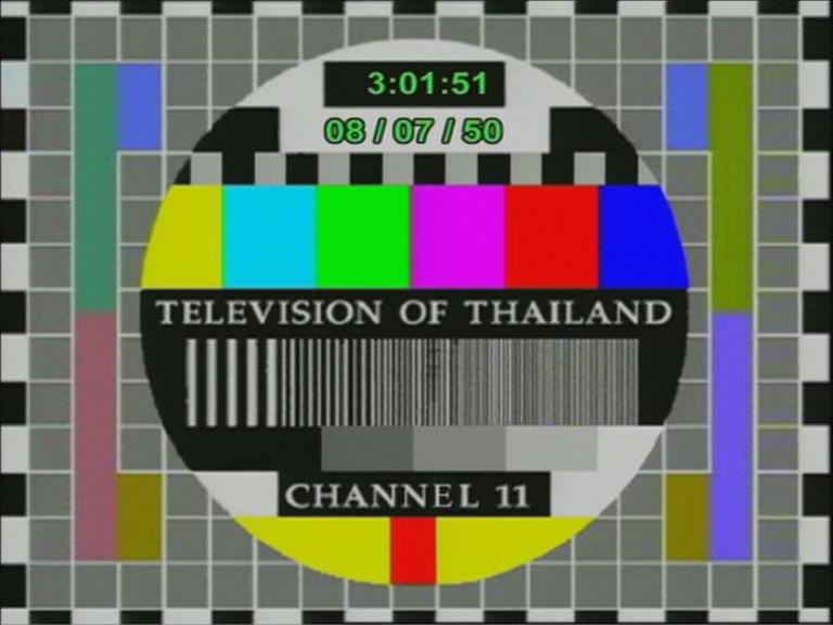

En de tweede foto is van NBT TV Channel 11
Freq 3865 V sr 4688 komt van Thaicom 5 ook de regionale beam (deze foto staat al
een keer afgebeeld dit keer zonder signaal meters in beeld) ik kom ze trouwens
wel vaker tegen bij deze ver in het oosten liggende sats dan laat me het even
weten dan wil ik ze wel posten.
Mvg Dischdriver
Citaat:
foto 1
1390781-BBTVCH71-July07215213-720x540.jp
Citaat:

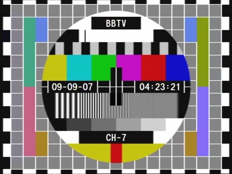

Die Thaicom 2 op 78.5 Oost is toch wel een apart iets zeker die regionale beam, ik ontvang hem nog steeds hoe het kan ik weet het niet,met enig speurwerk en met hulp van sattaz zijn we er achter gekomen dat maar een paar mensen dit geluk is in europa de regionale beam te ontvangen van deze sat , dit is zelfs nog in het vragen uurtje van Drdisch aan de orde geweest pas geleden zij konden eigenlijk ook geen duidelijke verklaring geven dat wij iets kunnen ontvangen wat aan de andere kant van de aardbol wordt uitgezonden ,en zeker nu er berichten zijn dat deze sat wat zwakker is geworden volgens een duits dx forum,ik heb daar nog niks van gemerkt had teminste vanavond nog beeld van de regionale beam (zie bijlage) maar ik hou het in de gaten of dat zo is .
Gr Dischdriver

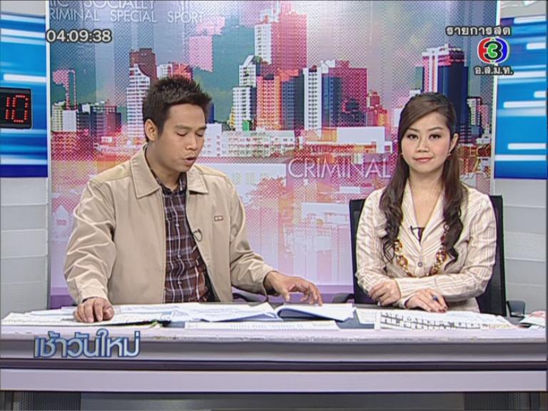

Hier nog een foto van Thai TV Channel 3
Freq 3967 H 4551 SR
Mvg Dischdriver
Citaat:
Gr Dischdriver
Citaat:
Freq 3967 H 4551 SR
Mvg Dischdriver

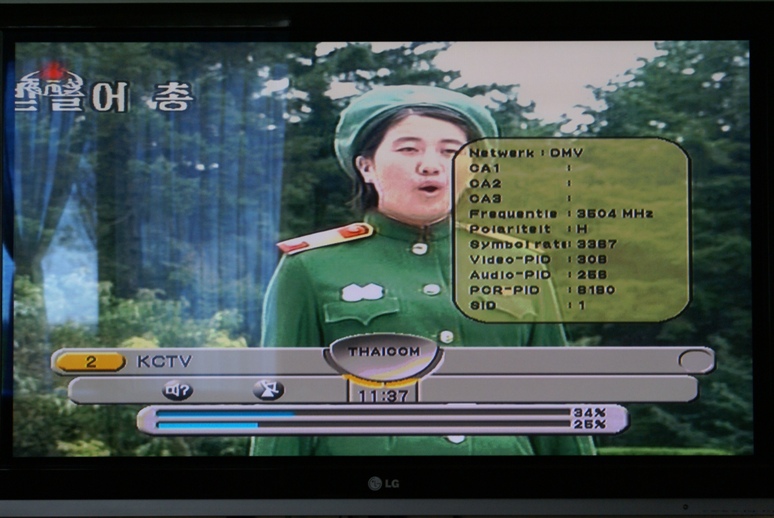

Na alles over C-band gelezen te hebben is hier bij mij ook het C-band virus sinds een paar maanden toegeslagen.
Ik heb een prime- focus van 2.30mtr geplaatst met een chaperral corotor, L en R draaiende polarisatie samen met een echostar AD3600.
Het draaibereik is van 80 oost t/m 60 west,vrij zicht van 78,5 oost t/m 58 west.
Dacht altijd dat de thaicom hier in het westland niet te ontvangen was,maar toch de thaicom in de satlijst erbij gezet, samen met de Freq. van de global beam en warempel hij leest er 13 kanalen in.
Het is wel zo dat ik 5 minuten beeld heb en daarna is het weer 10 minuten weg, maar goed dat maak niet uit. IK heb wel BEELD

Zo zeg met een relatief kleine schotel van 2.30 m ook nog beeld op Thaicom zouden we hier in Nederland gunstig zitten met de beam??
Maar lijkt me een prachtig resultaat voor een C band beginner.
Pas op Dr Dish "der Thomas Riegler" nog gezien met zijn 4.50 m schotel en die geeft toch voor Thaicom die 4.50 m als absoluut minimum op en die woont in de buurt van Linz (Oostenrijk) toch zo ongeveer een kleine 1000 km hier vandaan. <img src="/forums/images/graemlins/wink.gif" alt="" />
@aart44 & Vogelaar,
Het is zeker een mooi resultaat <img src="/forums/images/graemlins/xyxthumbs.gif" alt="" />
Nog meer vanwege de elevatie van slechts zo'n 1,3 graden (!)
dan vanwege het ontvangen van de Thaicom Global Beam
met een schotel van 2,30 meter.
De Global Beam is relatief "gemakkelijk" te ontvangen.
Een schotelgrootte van ongeveer 2,50 meter wordt bij ons aanbevolen.
In Duitsland kan men de Global Beam af en toe
zelfs met een schotel van 125 cm. ontvangen.
De 4,50 meter van Thomas Riegler heeft denk ik betrekking
op de Thaicom Regional Beam die een stuk lastiger te ontvangen is.
En wat "der Thomas" zegt klopt eigenlijk niet helemaal <img src="/forums/images/graemlins/blush.gif" alt="" />
In Berlijn heeft men ontvangst met een 3,66 meter Mesh
en in de Achterhoek is er niet te vergeten dischdriver
die ontvangst heeft met een 3 meter prime focus schotel <img src="/forums/images/graemlins/xyxthumbs.gif" alt="" />
Dat we in Nederland gunstiger zitten met de beam verwacht ik niet.
Behalve dat we verder dan Duitsland en Oostenrijk van het centrum
van de footprint verwijderd zijn is de elevatie een heel stuk ongunstiger.
Bij zo'n geringe elevatie kun je te maken krijgen met ongunstige reflecties.
Elevatie Oostenrijk: ongeveer 10 graden.
Elevatie Duitsland:  ongeveer   6 graden.
Elevatie Nederland: ongeveer 1,5 graden.
