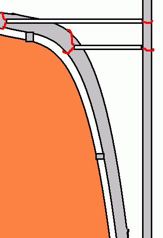

Ik heb een balkonscherm met een 20 cm stalen buis. Daar kan ik de mast aan borgen. Ik dacht aan een stalen kabel rond de balkonbuis, en dan door een metalen buis die tegen de mast aanzit. Dan alles goed aanspannen. Misschien nóg een kabel met buis zodat ik een driehoek krijg.
artist impression
A propos: ik kan 'm niet direct tegen het scherm aanzetten, want dan zit de voet 30 cm op het balkon van de buren. (En zo'n halve tegelvoet-ding wil ik niet).

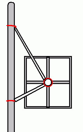

Ik heb even een bovenaanzicht gemaakt: die twee horizontale buizen vormen met het balkonscherm een driehoek. Dat zal de mast volgens mij fixeren.
Als je de kabels aantrekt zal de buis 'klem' zitten tussen het balkonscherm en de mast. Dat is i.i.g. de theorie. Zendmasten worden toch ook met staalkabels getuid.
Voordeel: geen capriolen op het dak, en geen geboor in de dakrand.
Het idee is goed , alleen zou ik i.p.v. die staaldraad , beugels gebruiken om de stangen aan de schotelmast en het balkonscherm te bevestigen .
Helaas zul je die voor het balkonscherm niet zo makkelijk vinden .
Dat bovenaanzicht geeft natuurlijk een beter beeld van wat je wil doen en daar wil ik best méér in geloven!
Doen zou ik zeggen en je zult wel merken of het stabiel genoeg is...
Gerdy
"die twee horizontale buizen vormen met het balkonscherm een driehoek. Dat zal de mast volgens mij fixeren"
Deze genoemde driehoek zal niet alles opvangen, de zwakke schakel in jouw construktie is in theorie de "schuivende" tegelvoet. Daarom zal je vanaf het punt waar je de driehoek-bevestiging aan de paal hebt zitten ook naar beneden moeten afsteunen.
