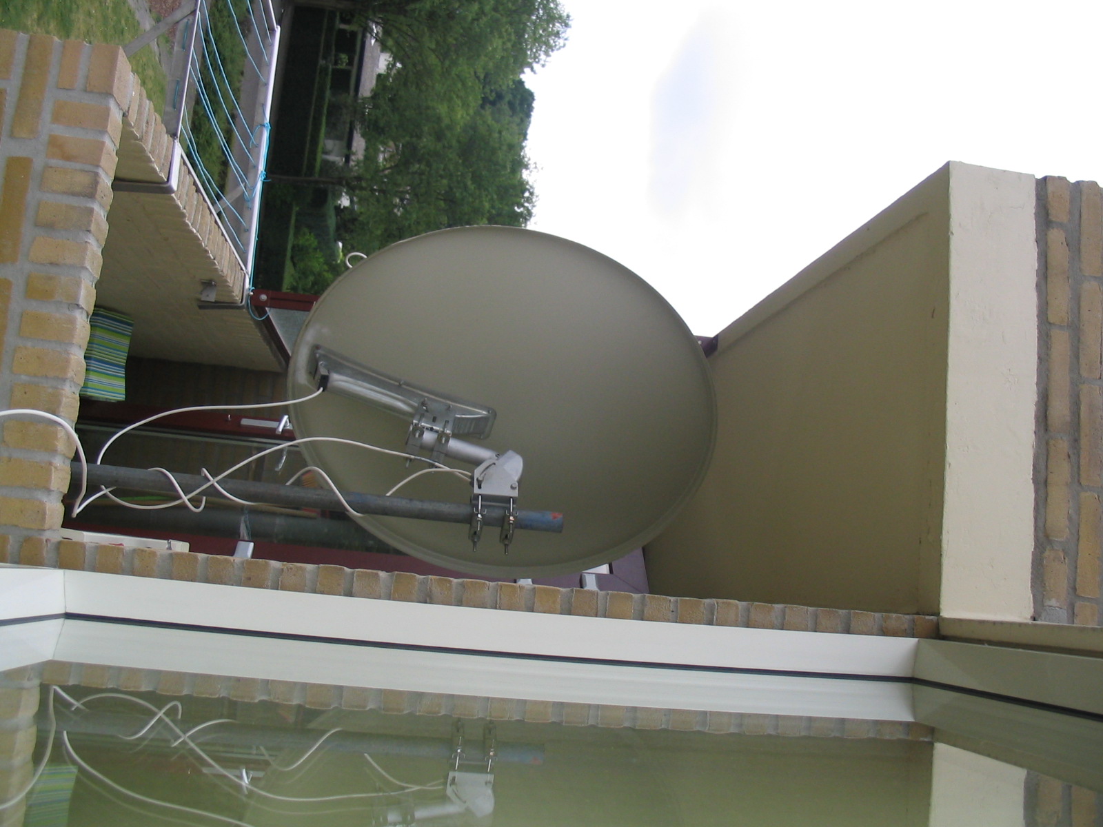

trust Geplaatst: 10 mei 2007 Geplaatst: 10 mei 2007 Citaat: oke,mij werd geadviseerd om zoveel foto's te verzenden zodat men een situatie kan scheppen,trust Die situatie is nu duidelijk , en ik denk dat we met z'n allen het er over eens zijn dat de schotel verder van de muur af moet om optimale ontvangst te hebben . Het verschil tussen theorie en praktijk is mijn uitdaging . Octagon SF8008 4K Edision Primo IP S2 Dr.HD F16 1.8 m ChannelMaster Offset in tuin 53º E - 45º W Jaeger SMR 1224 Usals met 5 Lnb wisselaar 2x Ka - Ku - C band Lin / Circ 1.2 m Echostar Offset aan schuur 53º E 34.5 W Twoteck Twinrotor met 3 Lnb wisselaar Ku - Ku low - Ka
Gast Geplaatst: 10 mei 2007 Geplaatst: 10 mei 2007 Citaat: svetik je hebt gelijk ook joh,scherpe opmerking,ik heb dat ding gemeten, vertikaal 110cm en horizontaal 104cm mvg @sattos, Waarom denk je dat ik naar de breedte van de schotel heb gevraagd? <img src="/forums/images/graemlins/tongue.gif" alt="" /> De verhouding van de schotel tot de overige objecten op de foto was mede aanleiding tot het vermoeden dat het geen 120 cm. schotel is. Daarnaast de afstelboog achterop de schotel die zo typerend is voor Triax schotels. Waarschijnlijk is het dan ook een Triax kloon. De grootste offset schotel van Triax (afgezien van de Multifeed schotel) is strak gemeten zo'n 100 cm. breed en 110 cm. hoog. Dat klopt wel zo'n beetje met jouw metingen. Het is dus een 100 cm. schotel <img src="/forums/images/graemlins/blush.gif" alt="" /> Met vriendelijke groeten <img src="/forums/images/graemlins/wink.gif" alt="" /> sattaz
Gast Geplaatst: 10 mei 2007 Geplaatst: 10 mei 2007 @sattos, Volgens mij heb je de volgende mogelijkheden tot ontvangstverbetering: 1) De schotel meer naar links en meer naar voren plaatsen (eventueel op een tegelvoet). 2) Een grotere schotel aanschaffen. 3) Eventueel de lnb ( de huidige is zo te zien een Inverto) vervangen. 4) Uiteraard de schotel goed afstellen en de skew van de lnb optimaliseren. Met vriendelijke groeten <img src="/forums/images/graemlins/wink.gif" alt="" /> sattaz
sattos Geplaatst: 10 mei 2007 Auteur Geplaatst: 10 mei 2007 ik had hem hiervoor al tegen de leuning muurtje gemonteerd,omdat het muurtje scheurtjes begon te vertonen had ik hem verplaatst.nu tegen het raam. die satboer die heeft mij echt bedonderd,ik dacht dat ik 120cm had. het gekke is nu dat ik telecom 8 west bijna 84% heb maar astra 19.2 en arabsat how maar geen ontvangst,hotbird en sirius wel ontvangst. met mijn stomme kop ben ik al mijn lijsten van zenders kwijt, het wordt weer opnieuw scannen,morgen ga ik even verder klooien mannen en broeders prettige voortzetting

Gast Geplaatst: 10 mei 2007 Geplaatst: 10 mei 2007 Citaat: Citaat: die satboer die heeft mij echt bedonderd,ik dacht dat ik 120cm had. Dat valt wel mee, volgens Triax is dit de 120 cm dat de maten niet helemaal kloppen kan je satboer niets aan doen. <img src="/forums/images/graemlins/xyxthumbs.gif" alt="" /> @aart44, Ik begrijp niet goed wat je hier schrijft <img src="/forums/images/graemlins/confused.gif" alt="" /> 1) Ik heb nog nooit gehoord dat Triax beweert dat hun Triax 110 een 120 cm. schotel is. 2) Bovendien is het geen (originele) Triax, in ieder geval niet als een Triax maar als een no name verkocht. 3) De satboer kan er uiteraard wel iets aan doen. Beter dan een (verhoudingsgewijze) leek op satgebied behoort hij te weten wanneer een schotel het formaat 120 cm. heeft. 4) Een heel belangrijk criterium voor de schotel is de grootte. Als de satboer geen onderscheid kan maken tussen een 100 cm. schotel en een 120 cm. schotel dan is hij echt niet deskundig. Het verschil tussen beide schotels is groot en duidelijk te zien. Bovendien, bij twijfel, kan (ook) de satboer een rolmaat nemen. Zo'n rolmaat zal die satboer toch nog wel hebben... Met vriendelijke groeten <img src="/forums/images/graemlins/wink.gif" alt="" /> sattaz

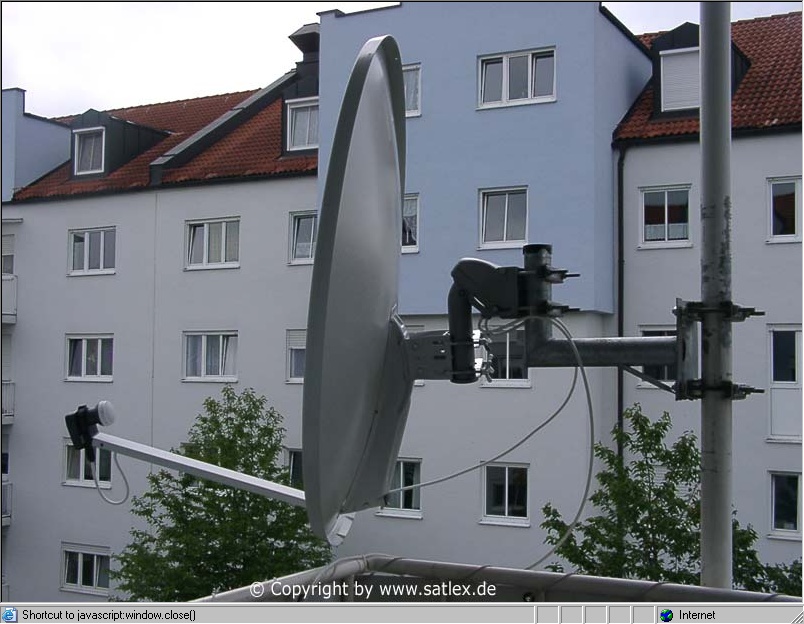

kapoentje Geplaatst: 10 mei 2007 Geplaatst: 10 mei 2007 Probeer ergens zo'n extra arm te kopen of te maken.
Gast Geplaatst: 11 mei 2007 Geplaatst: 11 mei 2007 Dit is makkelijk te maken zo te zien. Standaard muurbeugel, paar bouten en oude antenne klemmen. Tevens zou ik nu al de schotel lager monteren. Klopt de motor instelling wel (positie)? Het is raar dat je HB wel hebt en astra 1 niet.

sattos Geplaatst: 11 mei 2007 Auteur Geplaatst: 11 mei 2007 kapoentje je brengt mij op een idee om zo arm aan de paal te bevestigen. sattaz settinglijst ook voor draaibaar? ik hou mijn hart vast,ik zie een waarschuwing al komen. mvg
pilotbabo Geplaatst: 11 mei 2007 Geplaatst: 11 mei 2007 Citaat: hallo, rotor terug aangesloten en gelijk naat telecom 8 west verdraaid heb nu ontvangst van 75 % signaalsterkte. mvg Ik heb net gekeken en heb ik op 8 W op sommige transpoders 94% signaalsterkte met mijn bescheiden 80x70 cm schotel. En mijn schotel staat ook op het balkon. Dus, er staat iets in de weg om 8 W goed te kunnen ontvangen. Bij mijn ouders komen alle V transpoders op Nilesat problemloos binnen met Triax 110. Wel speelt een goede LNB een belangrijke rol erbij. Ik gebruik dan Inverto Pro en niet deze goedkoope Inverto van E 7,95. <img src="/forums/images/graemlins/xyxthumbs.gif" alt="" />
