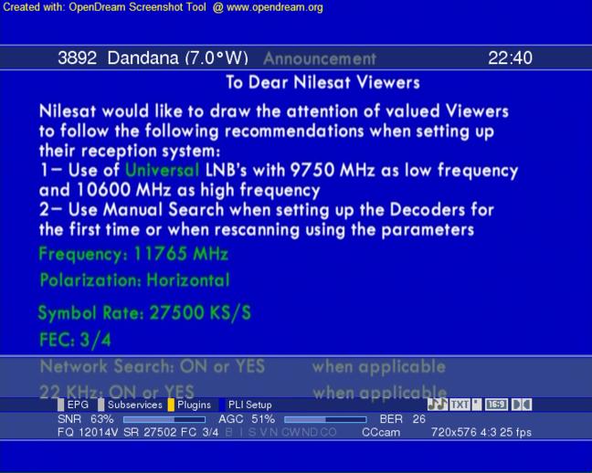

Tomd Geplaatst: 14 mei 2007 Geplaatst: 14 mei 2007 Ik kan met mijn Wavefrontier wel Nilesat ontvangen, moet er wel bijzeggen alleen s'avonds, maar dan ook wel allemaal...... zien bijlage SUC6 Tom DM 7000S, Open PLi®, West Dig 160GB HD,1 USB 160Mb, CD Abo, Maxplus 2100+ TechniSat Multytenne 45cm 28.2E --> 13.0E
Gast Geplaatst: 14 mei 2007 Geplaatst: 14 mei 2007 Citaat: Ik kan met mijn Wavefrontier wel Nilesat ontvangen, moet er wel bijzeggen alleen s'avonds, maar dan ook wel allemaal...... zien bijlage SUC6 Tom @Tomd, allemaal......? <img src="/forums/images/graemlins/confused.gif" alt="" /> Probeer eens voor de gein Frequentie 11765 H - 27500 SR - 3/4 FEC waarnaar in jouw afbeelding verwezen wordt. Of probeer eens 11804 H, 11843 H, 11881 H, 11919 H, 11958 H, 11996 H, 12034 H, 12073 H, 12149 H, 12226 H, 12303 H. Met vriendelijke groeten <img src="/forums/images/graemlins/wink.gif" alt="" /> sattaz
