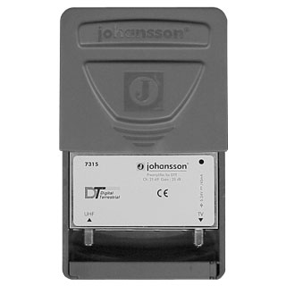

chrizie Geplaatst: 10 mei 2007 Delen Geplaatst: 10 mei 2007 ik heb een johansson 7315 UHF c.21-69,gain 25 dB,gevoed via 5 volt uit de ontvanger. kan ook op 24 volt met apparte voeding. foto in bijlage Link naar reactie Delen op andere sites Meer opties om te delen...
