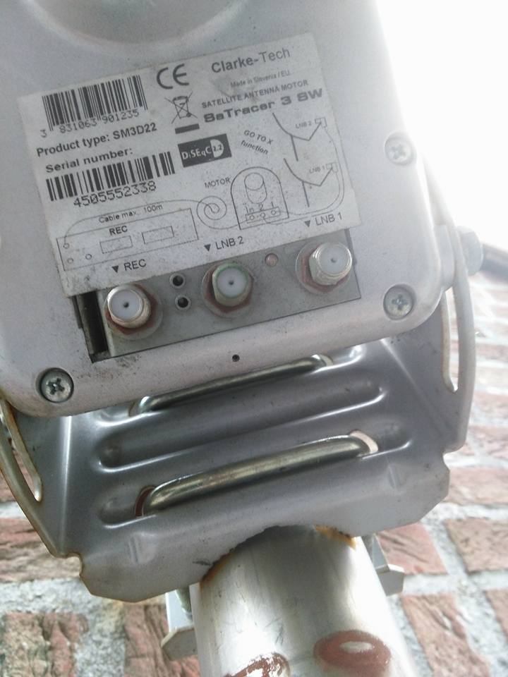

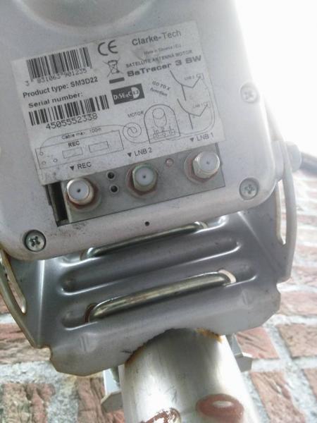

smetje limb.BE Geplaatst: 25 augustus 2015 Geplaatst: 25 augustus 2015 dit is hem 2x Dreambox 900UHD TRIAX 110 TDS 4x twin lnb 1x bosat 1.50m .1x Dreambox 7020hd v2x dreambox 800 1x DREAMBOX 8000 HD pvr 1x Dreambox 800se 1x Gigablue HD Quad Plus 1x Sab unix triple 1x Xsarius Galaxy 4K 1x gigablue trio 1x Zgemma H7 Cabel en Sat openATV7.4 Ncam 15.2 1x Samsung UE65MU7070 4K Ultra HD Smart LED 1x Samsung UE46F6650SSXXN led

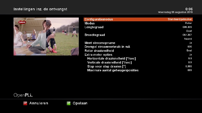

trust Geplaatst: 25 augustus 2015 Geplaatst: 25 augustus 2015 deze ga ik installeren in de week op mijn triax 110 tds lijkt mij wel een interessante motor Smetje , ik lees in de specs niets over Usals , ik ben benieuwd of het geen broertje van deze https://www.sat4all.com/forums/topic/126597-positioneerfout-sm3d12-satdag/is . Een stap van een Usals motor (moteck e.d.) is ± 0.026º , jouw motor 0.36º . Met een kleine schotel zul je er niet zo snel iets van merken Het verschil tussen theorie en praktijk is mijn uitdaging . Octagon SF8008 4K Edision Primo IP S2 Dr.HD F16 1.8 m ChannelMaster Offset in tuin 53º E - 45º W Jaeger SMR 1224 Usals met 5 Lnb wisselaar 2x Ka - Ku - C band Lin / Circ 1.2 m Echostar Offset aan schuur 53º E 34.5 W Twoteck Twinrotor met 3 Lnb wisselaar Ku - Ku low - Ka
smetje limb.BE Geplaatst: 25 augustus 2015 Geplaatst: 25 augustus 2015 Smetje , ik lees in de specs niets over Usals , ik ben benieuwd of het geen broertje van deze https://www.sat4all.com/forums/topic/126597-positioneerfout-sm3d12-satdag/is . Een stap van een Usals motor (moteck e.d.) is ± 0.026º , jouw motor 0.36º . Met een kleine schotel zul je er niet zo snel iets van merken deze kan ik wel instellen naar keuze op mijn dreambox 2x Dreambox 900UHD TRIAX 110 TDS 4x twin lnb 1x bosat 1.50m .1x Dreambox 7020hd v2x dreambox 800 1x DREAMBOX 8000 HD pvr 1x Dreambox 800se 1x Gigablue HD Quad Plus 1x Sab unix triple 1x Xsarius Galaxy 4K 1x gigablue trio 1x Zgemma H7 Cabel en Sat openATV7.4 Ncam 15.2 1x Samsung UE65MU7070 4K Ultra HD Smart LED 1x Samsung UE46F6650SSXXN led
smetje limb.BE Geplaatst: 25 augustus 2015 Geplaatst: 25 augustus 2015 nu staat die op 0.360 2x Dreambox 900UHD TRIAX 110 TDS 4x twin lnb 1x bosat 1.50m .1x Dreambox 7020hd v2x dreambox 800 1x DREAMBOX 8000 HD pvr 1x Dreambox 800se 1x Gigablue HD Quad Plus 1x Sab unix triple 1x Xsarius Galaxy 4K 1x gigablue trio 1x Zgemma H7 Cabel en Sat openATV7.4 Ncam 15.2 1x Samsung UE65MU7070 4K Ultra HD Smart LED 1x Samsung UE46F6650SSXXN led
