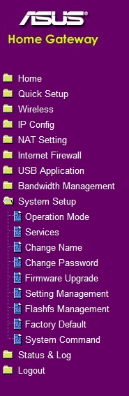

oldebroek Geplaatst: 29 mei 2007 Delen Geplaatst: 29 mei 2007 ga gewoon in je asus system setup en kies vervolgens system command daarna in het bovenste deel van het rechter scherm je commandos inschrijven (afsluiten met [enter]na elk commando) Je hoeft niet aan een boom te hangen om een eikel te zijn. Link naar reactie Delen op andere sites Meer opties om te delen...
Gast Geplaatst: 29 mei 2007 Delen Geplaatst: 29 mei 2007 System setup en system command ? Ik kan kiezen in het menu uit Home, Quick Setup, Wireless, IP Config, USB Application, System Setup, Status & Log , Logout kan het zijn dat je in de Access Point mode geen system setup ( en system command) hebt ? Link naar reactie Delen op andere sites Meer opties om te delen...
oldebroek Geplaatst: 29 mei 2007 Delen Geplaatst: 29 mei 2007 staan aan de linkerkant in het paarse gedeelte, de map met system setup aanklikken, dan komen er meer keuzes te voorschijn(zie bijlage) daar kun system command vinden. (tip, als je de gebruiksaanwijzing als bestand hebt kun je hier copy &paste gebruiken) Je hoeft niet aan een boom te hangen om een eikel te zijn. Link naar reactie Delen op andere sites Meer opties om te delen...
Gast Geplaatst: 29 mei 2007 Delen Geplaatst: 29 mei 2007 Onder System Setup heb ik de volgende mogelijkheden: Operation mode, Change password, Firmware upgrade, Settings Management en Factory Default Bij geen van de mogelijkheden kan ik een system command vinden ! HELP Link naar reactie Delen op andere sites Meer opties om te delen...
oldebroek Geplaatst: 29 mei 2007 Delen Geplaatst: 29 mei 2007 De mijne staat ingesteld op home gateway, dan krijg je het ondermenu zoals op de bijlage van mijn vorige post Je hoeft niet aan een boom te hangen om een eikel te zijn. Link naar reactie Delen op andere sites Meer opties om te delen...

Gast Geplaatst: 29 mei 2007 Delen Geplaatst: 29 mei 2007 Ik heb de Asus (even) in de Home Gateway mode gezet maar krijg geen meer mogelijkheden dan: Operation mode, Change password, Firmware upgrade, Settings Management en Factory Default Zou Asus het menu bij de Premium verandert hebben ? T.a.v. het advies over de USB extenders goed bedoeld maar dit schip is voorlopig gepasseerd zie bovenstaande mails Link naar reactie Delen op andere sites Meer opties om te delen...
oldebroek Geplaatst: 29 mei 2007 Delen Geplaatst: 29 mei 2007 doe je dit via system setup aan de linkerkant (in het paarse gedeelte)? Je hoeft niet aan een boom te hangen om een eikel te zijn. Link naar reactie Delen op andere sites Meer opties om te delen...
Gast Geplaatst: 29 mei 2007 Delen Geplaatst: 29 mei 2007 ja links is een brede paarse band met het keuze menu ( o.a. map system setup )als ik die open krijg ik bovenstaande mogelijkheden, nergens een system command Link naar reactie Delen op andere sites Meer opties om te delen...
oldebroek Geplaatst: 29 mei 2007 Delen Geplaatst: 29 mei 2007 Dan staat het bij mij ook even stil.... toen je de map system setup opende en de home gateway aantikte heb je de apply knop ook gebruikt (restart?) Je hoeft niet aan een boom te hangen om een eikel te zijn. Link naar reactie Delen op andere sites Meer opties om te delen...
Gast Geplaatst: 29 mei 2007 Delen Geplaatst: 29 mei 2007 Ja heb het nog even herhaal (en weer terug anders kan in niet internetten) maar de mogelijkheden in het menu blijven hetzelfde. Onder system Setup settings management (zie tekst hieronder ) lees ik wel iets over het laden van een file zou dit iets kunnen zijn ?????? ___________________________________________________ System Setup - Setting Management This function allows you to save current settings of "WL500gP" to a file, or load settings from a file. Save As a File Move your cursor over HERE. Then click the right button of mouse and select "Save As..." to save current setting of "WL500gP" into a file. (Note: While you save current settings to a file, it will be saved to flash as well.) Load From a File Specify the path of and name of the downloaded file in the "New Setting File" below. Then, click "Upload" to write the file to "WL500gP". It takes a few time to finish the process and then the system will reboot. ___________________________________________________________________________ Link naar reactie Delen op andere sites Meer opties om te delen...
