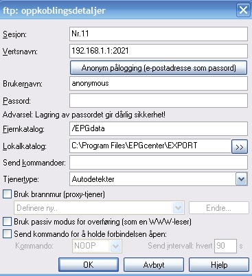

oldebroek Geplaatst: 31 mei 2007 Delen Geplaatst: 31 mei 2007 in je browser: ftp addres van je asus+2021 (gebruik hier: ftp://192.168.1.1:2021/ ) Bij gebruik van total commander ftp aanklikken nieuwe verbinding en dan: zie bijlage) de mijne staat op noors maar dat ziet er wel ongeveer hetzelfde uit in het nederlands, wel even je address aanpassen. als je problemen hebt kan het zijn omdat de stroom van de asus is geweest, dan moet je het volgende even herhalen (met je usb-stick in de asus) cp /tmp/harddisk/ftpd-topfield /usr/local/root /usr/local/root/ftpd-topfield -D -P 2021 -t 60 -p /tmp/ftpd-topfield.pid --turbo --noeplf Je hoeft niet aan een boom te hangen om een eikel te zijn. Link naar reactie Delen op andere sites Meer opties om te delen...
Gast Geplaatst: 31 mei 2007 Delen Geplaatst: 31 mei 2007 Hallo Oldenbroek fijn weer je hulp te mogen ontvangen. heb de topfield driver opnieuw geladen en kan nu met mijn browers (Firefox) via ftp://192.168.2.102:2021 de Topfield files zien HOERA !!!!!!!!!!!!!!! met Total Commander wordt ik in verwarring gebracht door de gebruikers naam Wat moet je ingeven ?? Hetzelfde is een beetje bij de ASus aan de hand bij de eerste poging om van admin af te komen kwam ik het helemaal niet meer in. Heb de boel moeten resetten en opnieuw alles moeten instellen. Wat betreft de Oleg software die is begrijp ik reset ongevoelig maar de Topfield driver ? , je zegt dat als de stroom van de Asus gaat deze opnieuw moet worden geladen ? Link naar reactie Delen op andere sites Meer opties om te delen...
Gast Geplaatst: 31 mei 2007 Delen Geplaatst: 31 mei 2007 heb nu anonymous in gegeven , naar jouw voorbeeld daarna vraagt Total Commander een wachtwoord te kiezen (waarschijnlijk door dit nr. verbinding) op te geven en lukt inderdaad de verbinding .. geweldig Link naar reactie Delen op andere sites Meer opties om te delen...
