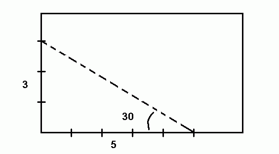

12 meter hoog op 12 meter afstand - dat zou neerkomen op een elevatiehoek van 45 graden (veel te veel). Je schotel staat echter niet op de grond, maar op 2,5 meter hoogte. Wat de laagst mogelijke elevatie dan is weet ik zo even niet uit mijn hoofd, maar voor Astra 1 moet je wel +/- 30 graden halen.
Visiosat Bisat 19,2/23,5/28,2, Triax 54cm Hotbird, Spaun/Maximum/Axing/Satconn switches
De stand van de zon geeft de RICHTING aan, maar NIET de hoogte van de satellieten. Dat is alleen zo in de eerste week van october en maart (meen ik me te herinneren). Vanaf maart staat de zon dus hoger dan de satellieten. Vanaf october lager: de schotel kan dan dus in de schaduw staan! Heeft de plek voor je schotel het hele jaar zon, dan is de ontvangst dus zeker.
De multytenne-schotel staat zo goed als vertikaal: de bovenrand leunt zo'n 10 millimeter naar achter t.o.v. de onderrand.
Je monteert hem op een loodrecht staande paal, en draait 'm richting het zuiden, waar de zon rond 12 uur staat.
Als je BVN op astra 1 in je ontvanger programmeert, kun je met het TV-geluid aan, buiten bij de schotel horen of je goed zit.
Als je een driehoek met een hoek van 30° knipt uit een stuk karton, en de onderkant waterpas houdt, moet je - staand voor je schotel - langs de schuine zijde over de dakranden en bomen heen kunnen kijken.
Als je geen geodriehoek hebt: een hoek van 30° krijg je door bij een stuk karton met een rechte hoek, aan één zijde vijf, en aan de andere zijde drie gelijke stukken af te meten en het karton op de verbindingslijn af te knippen.
Kijk, hier heb ik wat aan

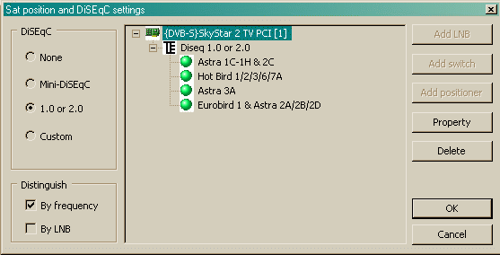

Je MOET de diseqc goed instellen. Je hebt waarschijnlijk één LNB geselecteerd, en wilt nu alle satellieten via die ene LNB ontvangen. Dat gaat dus niet (of je moet de Multytenne met de hand verdraaien).
Ik ken het Pace menu niet. Op de Pace site kan ik ook geen manual downloaden. Je MOET ergens de Diseqc kunnen instellen: none, diseqc 1, 1.1, 1.2, 1.3, usals, 2...
Als ik met mijn ontvanger (Skystar2/ProgDVB) het diseqc menu selecteer, kan ik diseqc 1 of 2 selecteren. Dan verschijnen er vier satellietposities. En daar moet ik dan de satellieten van de Multytenne (Astra 1, Hotbird, Astra 3, Astra 2) instellen.
P.S.: dit is meer een onderwerp voor het PACE subforum.
