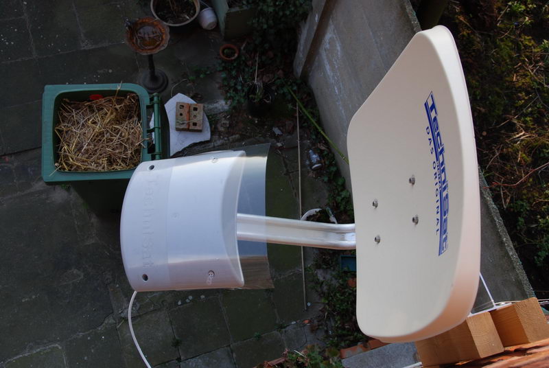

Pino Geplaatst: 10 december 2007 Delen Geplaatst: 10 december 2007 Wat ik jammer vind is dat bepaalde zenders op Hotbird weg vallen bij regen. Zodra ik de regendruppels afveeg van de LNB heb ik weer perfect beeld. Op Astra totaal geen last van regen ook niet van die druppels. Triax 78 Multiblock Link naar reactie Delen op andere sites Meer opties om te delen...
Gast Geplaatst: 10 december 2007 Delen Geplaatst: 10 december 2007 Citaat: Wat ik jammer vind is dat bepaalde zenders op Hotbird weg vallen bij regen. Zodra ik de regendruppels afveeg van de LNB heb ik weer perfect beeld. Op Astra totaal geen last van regen ook niet van die druppels. @Pino, Ik vermoed dat je deze en de vorige thread over de Multytenne (Deel 1) niet geheel gelezen hebt. Daar kun je zien dat er al een oplossing is aangedragen voor jouw probleem. Door een plexiglas plaatje te bevestigen op de "lnb" kun je vermindering van signaal tengevolge van regen beperken. Zie ook deze posting Hoe het er ongeveer uit ziet kun je goed op onderstaande foto zien. De 2 nog vrijliggende schroefopeningen kun je trouwens bedekken met bijvoorbeeld siliconenkit of een groter plexiglas plaatje. Met vriendelijke groeten <img src="/forums/images/graemlins/wink.gif" alt="" /> sattaz Link naar reactie Delen op andere sites Meer opties om te delen...
Pino Geplaatst: 10 december 2007 Delen Geplaatst: 10 december 2007 Dat ziet er zeer fraai uit. Ik ga vandaag ecven kijken of de gamma plexiglas verkoopt. Triax 78 Multiblock Link naar reactie Delen op andere sites Meer opties om te delen...
F l i p p i e Geplaatst: 10 december 2007 Delen Geplaatst: 10 december 2007 Weet je nog om welke transponder(s) op de Hotbird het gaat? Staat de paal waar je multytenne aan vastzit waterpas? vu+ duo en vu+ zero OpenPli - Triax88 - SG2100A (42oost/58west) - Triax55, diseqc 1.0 en 1.1 switches Link naar reactie Delen op andere sites Meer opties om te delen...
