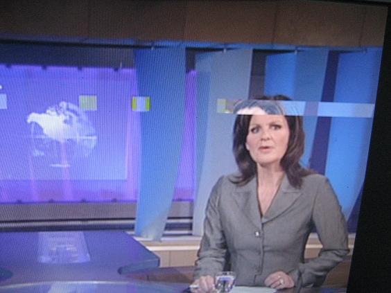

De zenders RTL 4, RTL 5, RTL 7, Discovery en nog een paar, geven soms vertekingen, en als je de zender dan langer aan laat staan crasht het geheel.

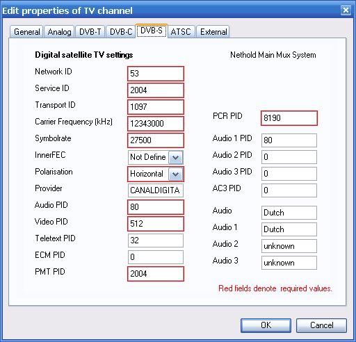

Instellingen MediaPortal:

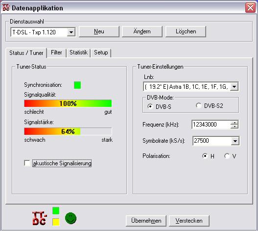

Dit is de signaal sterkte:
Heeft iemand een idee wat de oorzaak zou kunnen zijn? Gewoon slecht ontvangst, of iets anders?
Ik vermoed dat de LOF van je LNC wat afwijkt. En het vangbereik van je tuner is net wat aan de kleine kant.
Probeer eens de frequentie van de genoemde transponder met de hand aan te passen...telkens een paar MHz..dus bijvoorbeeld: 12343 - 12344 -12345 of naar beneden: 12342 - 12341 -12340
Bedankt voor de tip,
Ik heb het geprobeerd, in stapjes van 1MHz, van 12330 tot 12345, en het beste werkt hij gewoon op 12342/12343/12344. Dan is de "signal strenght" het hoogst. Er lijkt van 12330 tot 12345 verder weinig verschil te zijn bij de RTL's. Hij doet bij elke frequentie soms wel, en soms niet.
