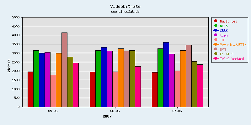

Gast Geplaatst: 8 juni 2007 Delen Geplaatst: 8 juni 2007 De bitrate van TMF is vandaag een stuk hoger. De videobitrate gedurende de laatste 15 minuten is zo'n 2900 kbps. Ook volgens het 3-dagen overzicht van www.linowsat.de gaat de bitrate omhoog. Met vriendelijke groeten <img src="/forums/images/graemlins/wink.gif" alt="" /> sattaz Link naar reactie Delen op andere sites Meer opties om te delen...

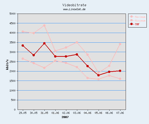

Gast Geplaatst: 8 juni 2007 Delen Geplaatst: 8 juni 2007 Het 10-dagen overzicht van www.linowsat.de is ook wel interessant. Met vriendelijke groeten <img src="/forums/images/graemlins/wink.gif" alt="" /> sattaz Link naar reactie Delen op andere sites Meer opties om te delen...
tfh Geplaatst: 8 juni 2007 Auteur Delen Geplaatst: 8 juni 2007 @Sattaz, Hmmm, het klopt dus inderdaad wat ik dacht waar te nemen. De bitrate is gewoon met ruim 50 procent naar beneden gegaan de laatste tijd. Niet echt iets om vrolijk van te worden. @Penthe, We weten inmiddels wel dat jij zo ongeveer het hele NL-TV gebeuren slecht vind en dat CD NL in zijn geheel van de sat af kan wat jou betreft. Maar er zijn ook mensen die een andere smaak hebben dan jij en ook die mensen mogen TV kijken. Maargoed, nu toch maar hopen dat ze binnenkort de bitrate weer een beetje op niveau gaan brengen, want ik wil mijn wekelijkse dosis jaren 80/90 muziek op TMF eigenlijk best wel in een leuke kwaliteit zien. Link naar reactie Delen op andere sites Meer opties om te delen...

Littlesat Geplaatst: 8 juni 2007 Delen Geplaatst: 8 juni 2007 Schijnt toch een fout te zijn geweest... Bitrate staat nu weer boven de 3000. Zeker een foutje tijdens het configureren van de encoders voor dat breedbeeld gedoe :-) Binnenkort is bijna alles in MPEG4 bij CanalDigitaal... je SD ontvanger kan dus in de Kliko Link naar reactie Delen op andere sites Meer opties om te delen...
