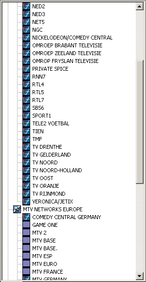

W3ird_N3rd Geplaatst: 24 juni 2007 Geplaatst: 24 juni 2007 Zogenaamd ja.. Namelijk bij alle CDS (en TVV) TV- en radiozenders staat de FTA-flag aan. Jammer genoeg is het niet echt FTA. Niet alle ontvangers lezen/gebruiken deze vlag, maar die van mij dus wel. Iemand kon weer eens niet van de knopjes afblijven.. Ik post het hier uit de hoop dat ze stiekem nog meelezen. Zoals je ziet, MTV2 enzo gecodeerd (grijs icoontje), CDS/TVV alles zogenaamd FTA.. Visiosat Bisat 19,2/23,5/28,2, Triax 54cm Hotbird, Spaun/Maximum/Axing/Satconn switches
guppje29 Geplaatst: 24 juni 2007 Geplaatst: 24 juni 2007 was eerst wel altijd zo DM920 2x S2+1xDVB-C/T - Apple TV 4K - DM8000 2x S2 + 2x DVB-C
tfh Geplaatst: 24 juni 2007 Geplaatst: 24 juni 2007 Citaat: was eerst wel altijd zo Lastig... Hier op verschillende zenders dus een "can't decode" bericht... leuk...
W3ird_N3rd Geplaatst: 7 juli 2007 Auteur Geplaatst: 7 juli 2007 En nu heb ik er ook last van. Ik heb Linux op mijn desktop gezet en ben uren bezig geweest, en nu weet ik eindelijk: kaffeine doet, logischerwijs, bij kanalen die een FTA-vlag hebben geen poging om de CAM aan te spreken, waardoor je iets sneller kan zappen.. Maar dan moet de FTA-vlag WEL kloppen! Al die tijd naar zwart gekeken maar nu werkt het, als ik handmatig de kanalen op "scrambled" zet. Ik wil schreeuwen. CANAL DIGITAAL! Kom terug naar sat4all! In het prille begin is dankzij mijn melding/tip de providernaam grotendeels op orde gekomen. Kom terug en neem mijn tip om de FTA-vlag uit te zetten bij gecodeerde kanalen aan. En ontsla de lomperd die die vlag een tijdje terug heeft aangezet. De sat4all-CDS relatie had misschien niet direct nut in de zin die we oorspronkelijk in gedachten hadden, maar dit soort ellende kan op deze manier dus gewoon snel kortgesloten en opgelost worden. Nu echter kan ik CDS op geen enkele manier meer bereiken om dit opgelost te krijgen. En nee, ik ga niet voor €€€/minuut bellen om HUN fout te melden, waarop de helpdesk mij vrijwel zeker toch zal vertellen dat het op hun goedgekeurde decoders goed werkt. Canal Digitaal zou mij eigenlijk moeten betalen om deze fouten te melden <img src="/forums/images/graemlins/frown.gif" alt="" />. Visiosat Bisat 19,2/23,5/28,2, Triax 54cm Hotbird, Spaun/Maximum/Axing/Satconn switches
