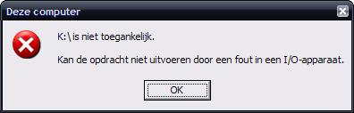

EL PIÑO Geplaatst: 24 juni 2007 Geplaatst: 24 juni 2007 Ik heb sinds een paar dagen een probleem met mij Toshiba 500GB externe harde schijf, wanneer ik hem aanzet ziet mijn computer hem wel maar zodra er iets gelezen moet worden laat hij het afweten. Het activiteitslampje (normaal blauw, bij activiteit paars) wordt dan ook rood. De computer geeft bijgevoegde error als ik hem wil openen vanuit 'deze computer'. Ik heb het op drie verschillende computers geprobeerd, en het is op allemaal zo. Het opvallende is dat de schijf begin maart is aangeschaft, nog geen 4 maanden oud is dus, en ik er vrij netjes mee ben omgegaan (computer uit, schijf uit, etcetera). Bovendien gaf hij ook de tijd voor hij het liet afweten geen teken dat hij op zijn eind liep. Toshiba wil hem vervangen maar dat wil ik niet, gezien de data die erop staat, repareren vind ik oké, maar dat lijken zij niet te willen (waarschijnlijk duurder voor hen). Is er een manier waarop ik de data terug kan krijgen? Ohja, voor een wijsneus begint over back-ups. Heb je helemaal gelijk in, echter 360GB (zoveel is er vol) back-uppen is niet een middagje werk. Daarnaast heb ik alle data van een andere harddisk er pas op over moeten zetten, die was namelijk ook stuk gegaan. Heel ander probleem overigens: Door een stroompiek (door Essent veroorzaakt) maakte die nog maar af en toe zijn spin-up. Na jaren zonder, ben ik toch weer van plan een schotel aan te schaffen.

EL PIÑO Geplaatst: 1 juli 2007 Auteur Geplaatst: 1 juli 2007 Ik had je bericht nog niet gelezen, Morgothzz, maar Linux is misschien wel een goede optie. Live CD is niet nodig, ik heb hier ook een dual-boot systeem staan (en ik sla mezelf nu voor het hoofd dat ik daar nog niet was opgekomen). Enfin, vanmiddag ook even TestDisk geprobeerd, OSS programma dat kan kapotte disks kan testen en fixen. Wat valt mij op, waar ik in Explorer gewoon weer de eerst genoemde foutmelding krijg, werkt het in dat TestDisk wel gewoon. Hij geeft zelfs aan dat de disk in orde is, met andere woorden er is niets aan te fixen. Opvallend is dat alle bestanden rrr als attribute hebben, in Windows termen 'alleen lezen'. Terwijl ik dat toch echt niet zo heb ingesteld. TestDisk draait overigens in Cygwin, een POSIX emulator. POSIX is de standaard voor UNIX-achtigen, dus zeg maar in een soort Linux onder Windows. Screenshots: Na jaren zonder, ben ik toch weer van plan een schotel aan te schaffen.
EL PIÑO Geplaatst: 1 juli 2007 Auteur Geplaatst: 1 juli 2007 Goed nieuws: Hij doet het weer... Ik heb TestDisk geforced om te repareren, dat deed het hem . Nu alleen nog even de mirror MBR fixen (NTFS heeft een mirror voor als de eerste onleesbaar wordt). Na jaren zonder, ben ik toch weer van plan een schotel aan te schaffen.
